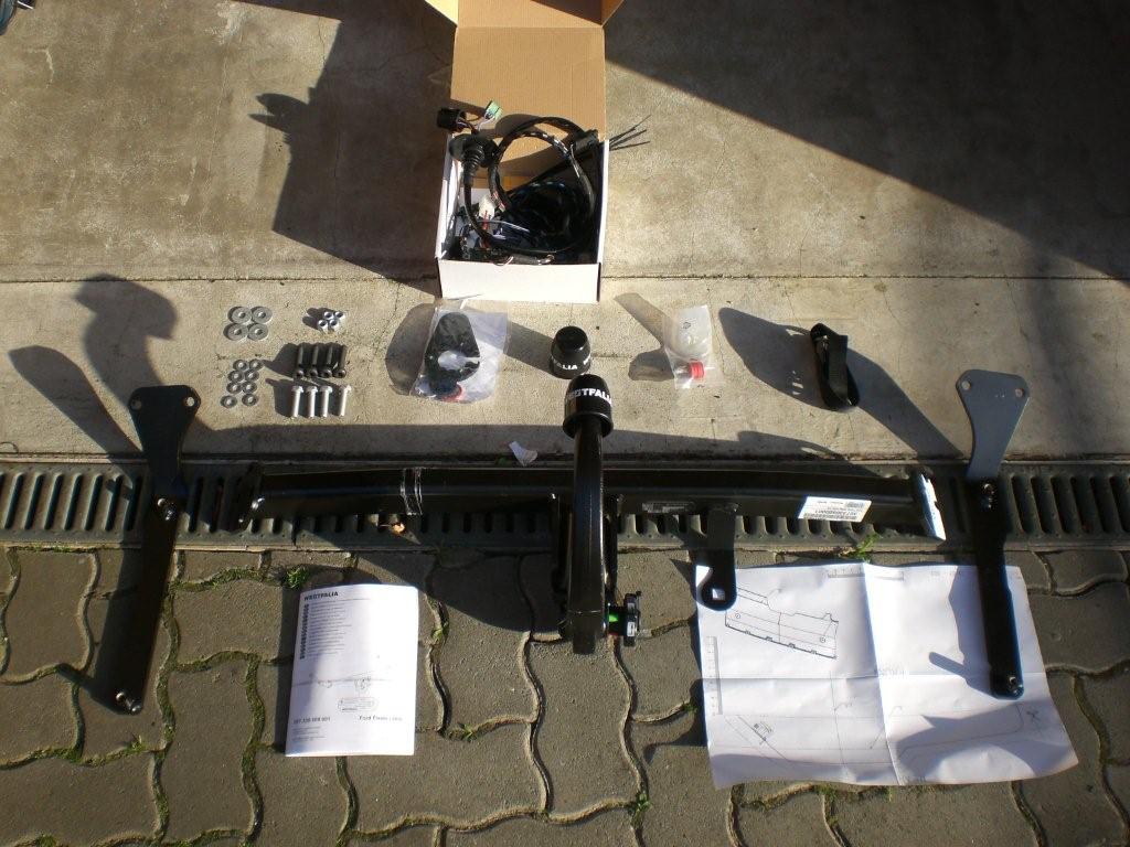

Anhängerkupplung
Lieferumfang der AHK
540

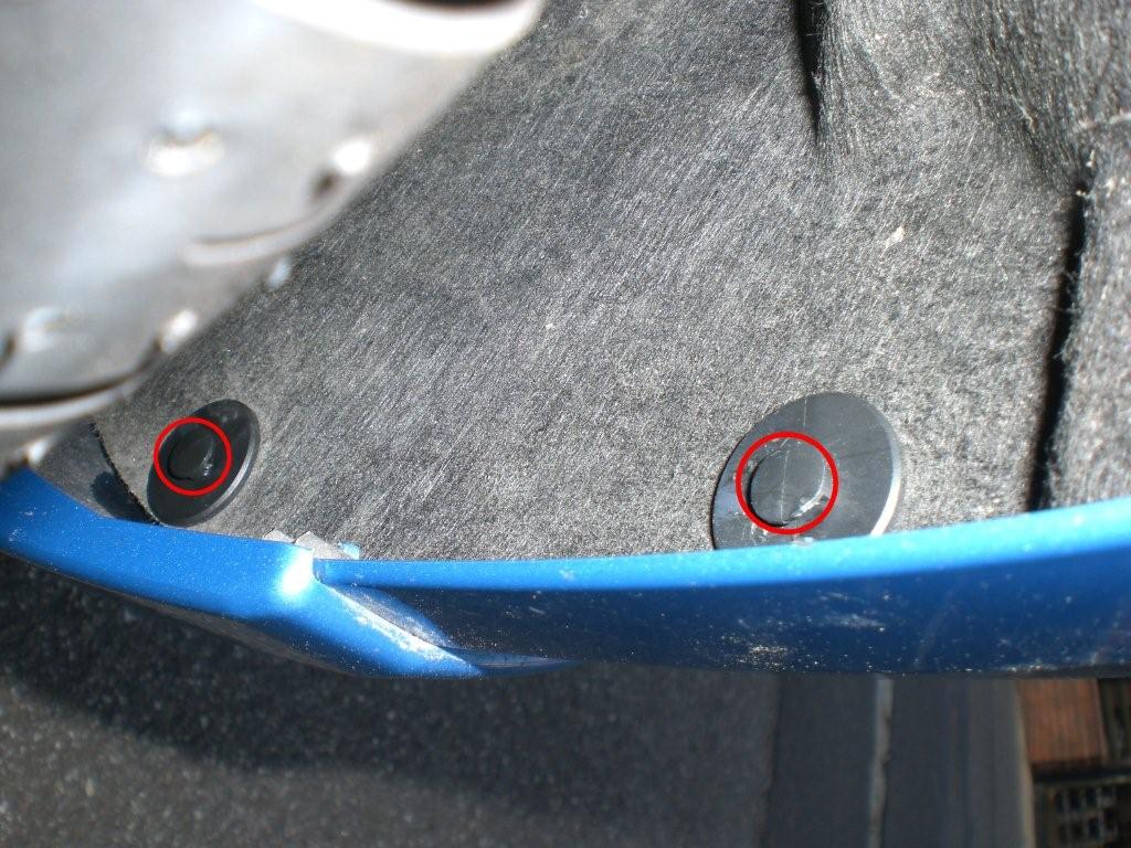

fireblade
Anhängerkupplung
Diese zwei Clipse müssen einfach herausgezogen werden zur Demontage
561
01 Sep. 2009

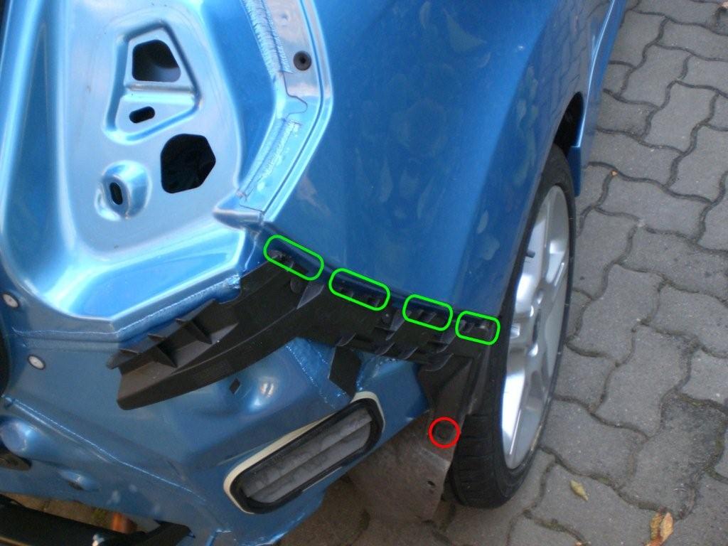

fireblade
Anhängerkupplung
Unter der Verkleidung ist noch eine Schraube (rot), danach läst sich die Stoßstange ausklipsen (grün)
508

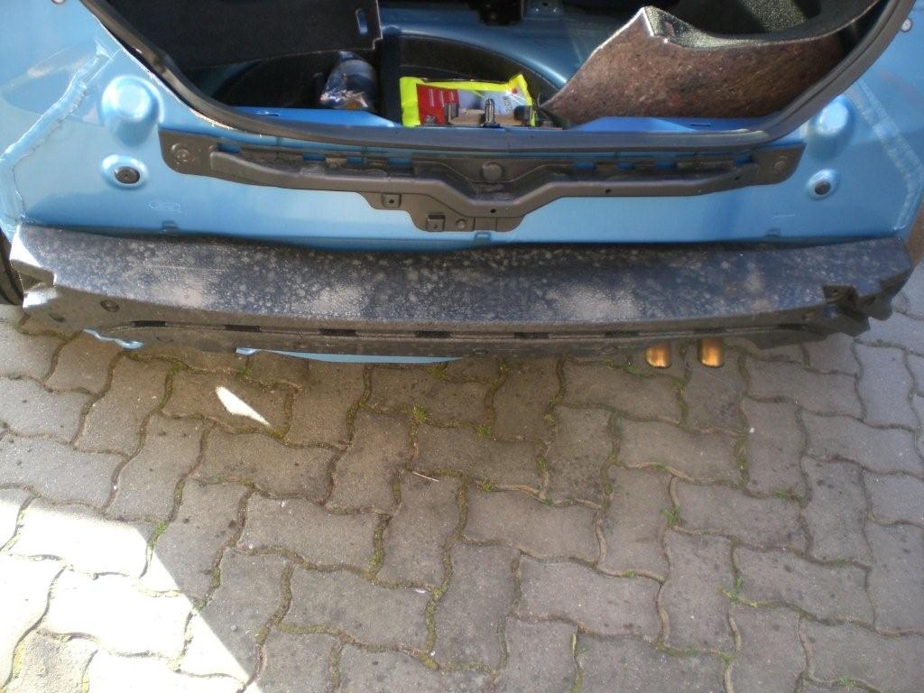

fireblade
Anhängerkupplung
Das Schaumstoffsteil muß entfernt werden

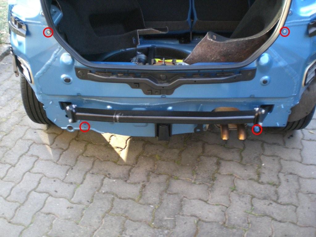

fireblade
Anhängerkupplung
Grundmontierte AHK. Die Roten Kreise markieren die Befestigungspunkte der Stoßstange für die Demontage

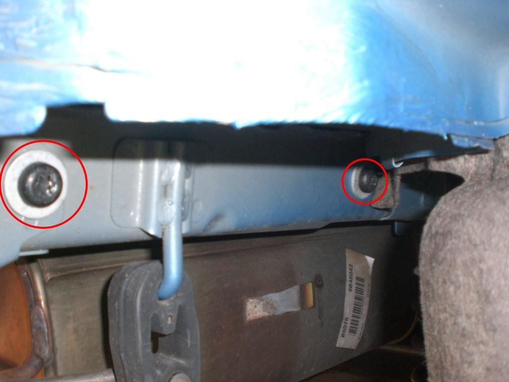

fireblade
Anhängerkupplung
Befestigung Beifahrerseite
494

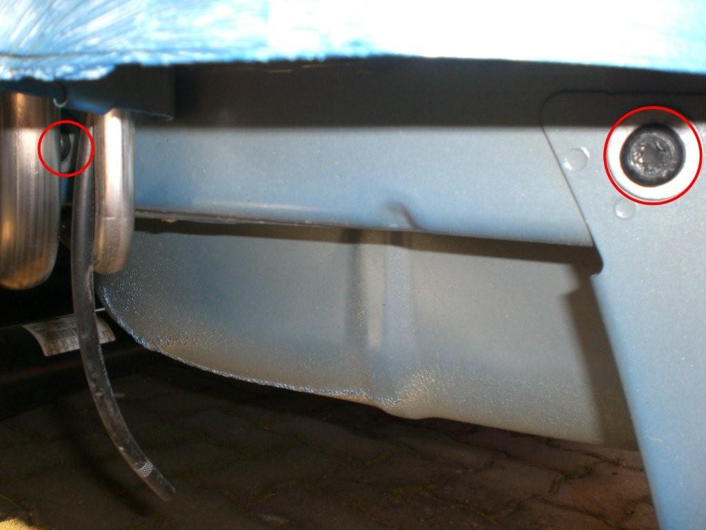

fireblade
Anhängerkupplung
Befestigung Fahrerseite, die Schraube bei der Tankleitung ist etwas fummelig
557

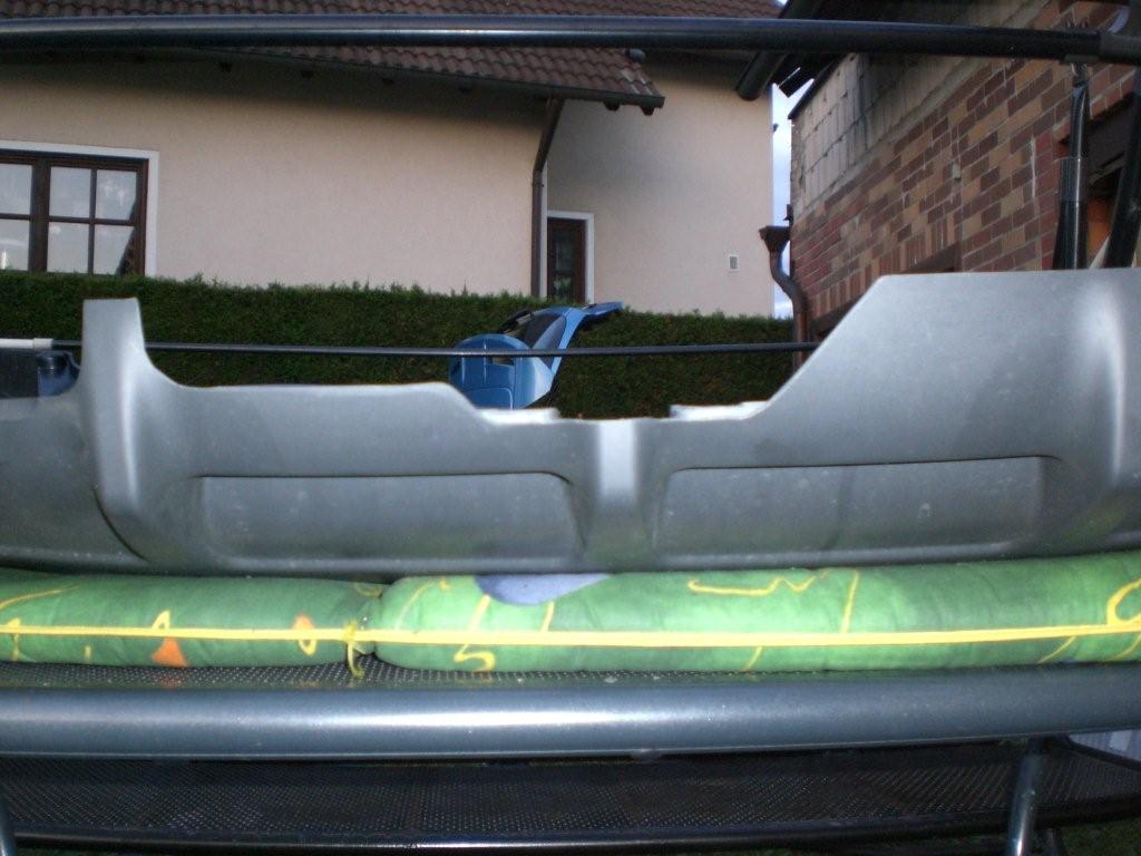

fireblade
Anhängerkupplung
Meine Empehlung die Dose etwas größer ausschneiden
497

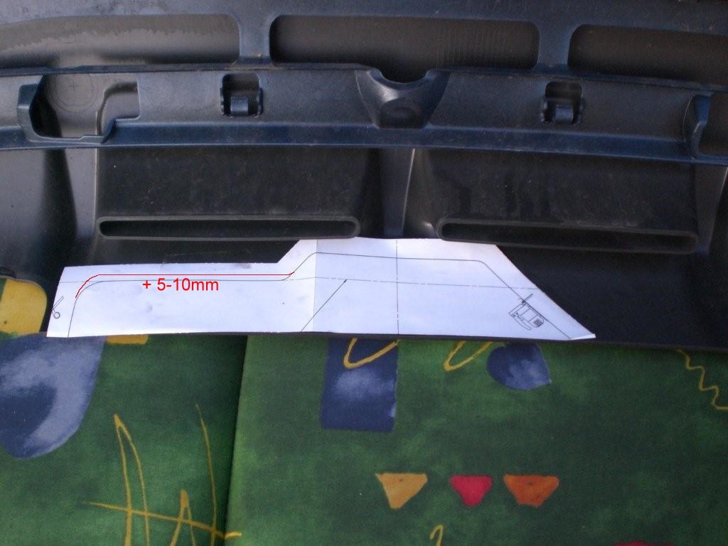

fireblade
Anhängerkupplung
Ausschnitt im Diffusor
530
