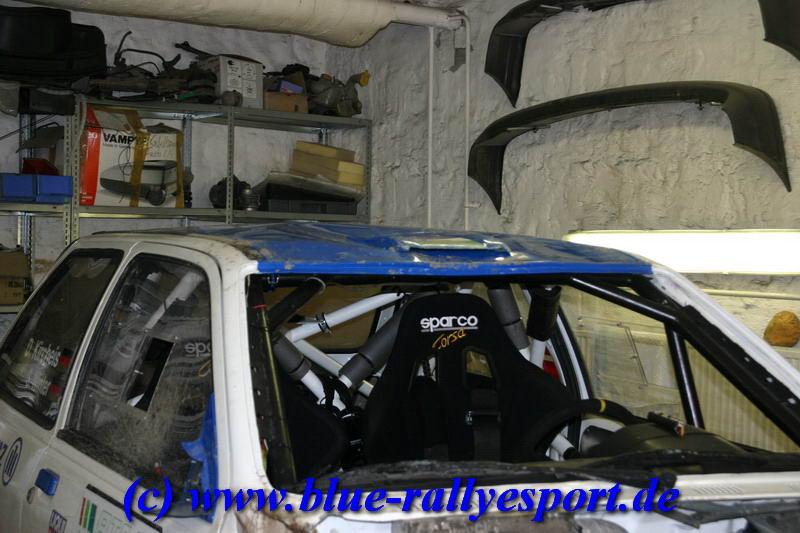

Die neue dachklappe hat grad 2 Prüfungen gehalten

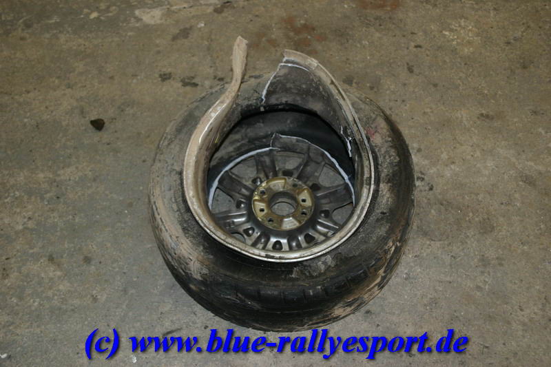

so sieht es aus, wenn sich ein Federbein durch eine Alufelge bohrt

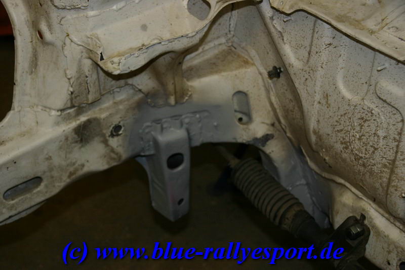

die Querlenkeraufnahme ist hinüber

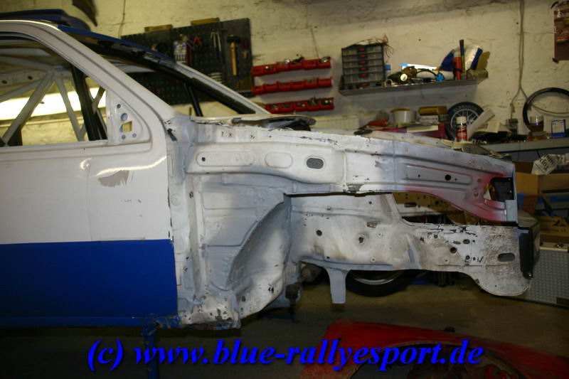

zwenno
Wiederaufbau 2008/09

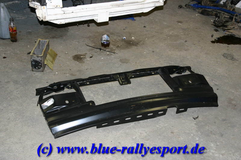

die neue Frontmaske
738
03 März 2009

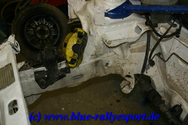

die neue Querlenkeraufnahme

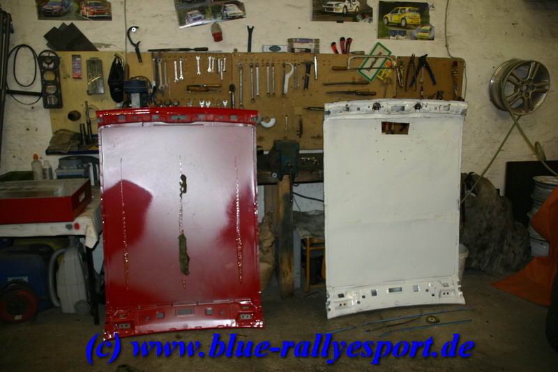

zwenno
das alte und das neue Dach
626
03 März 2009

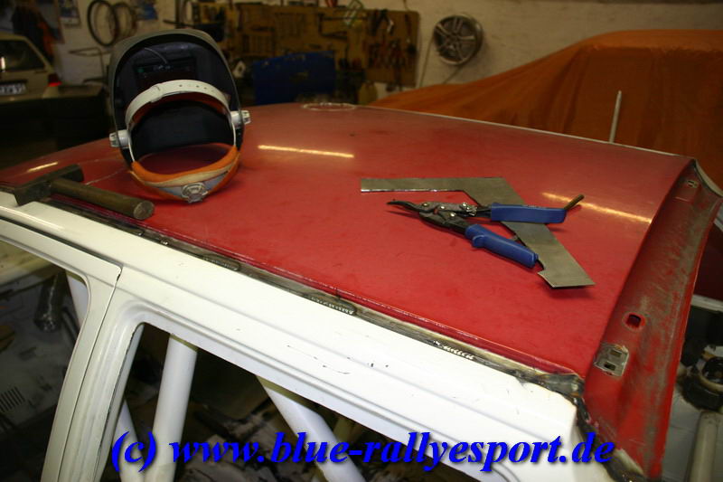

zwenno
das alte Dach ist runter
654
03 März 2009

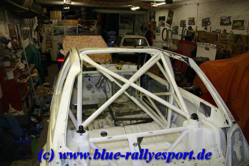

das neue Dach ist eingepasst
