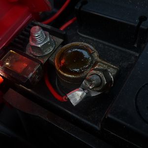

Marderscheuche Einbau
Plusanschluss an der Batterie

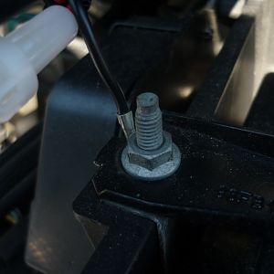

Masseanschluss an der Batteriehalterung

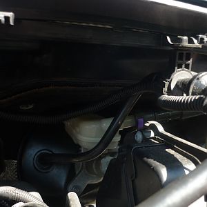

Verkabelung mit Marderschutzschlauch umhüllt und mit Kabelbinder befestigt.

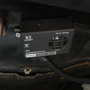

Das Gerät einfach festschrauben. Ich habe am Anfang und am Ende des Schutzschlauchs ein Klebeband drumgemacht, da sonst der Schutzschlauch etwas hin
