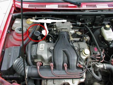

    Habe das selbe Problem auch schon bei meinem normalen 1.6i CVH festgestellt. Wie kontrolliere ich da die Motorentlüftung?

    Meinst du das Teil im roten Kreis (siehe beigefügtes Foto)? Wie wahrscheinlich ist es dass auch die Schläuche verstopft sind? Und was dürfte der Filter neu kosten?
    (das weisse Gekritzel hat im Foto übrigens nichts zu bedeuten, es geht um das Teil im roten Kreis)

    genau das teil meine ich, die wahrscheinlichkeit das dies chläuche dicht sind ist eher gering, andere möglichkeit wäre das einer der schläuche irgendwo abgeknickt ist

  18. XR2i16pfau
    XR2i16pfau Gast
    Geht auch kostengünstiger in dem der Filter mit einer Pulle Bremsenreiniger gespült wird, da geht auch nix kaputt oder so...
    Das Problem habe ich zu meiner 1.6er CVH Zeit auch gehabt lies sich so ganz leicht beheben!
