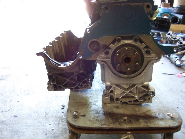

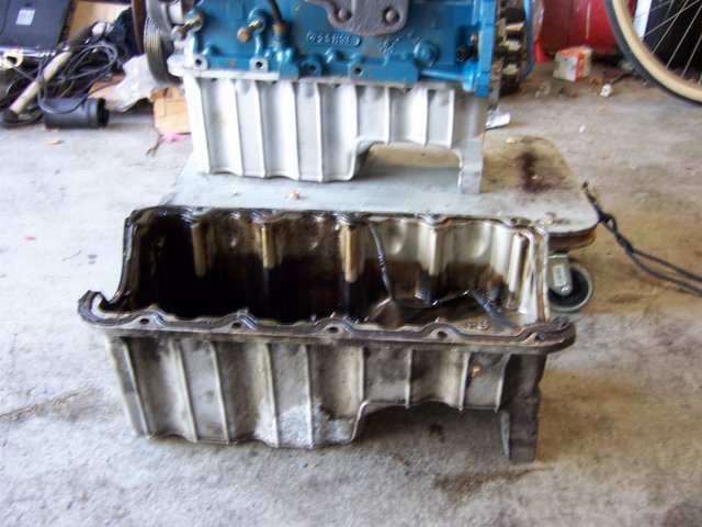

    Ich habe immer gelesen das man beim umbau auf 2.0 die ölwanne wechseln mus weil die nicht an das fiesta getriebe passt.
    Ich hab beide mal nebeneinader gestellt und kann keinen unterschied feststellen. Fotos sind im anhang

    Der Motor is zwar aus einem mondeo aber die wanne is vom Escort. Dann is alles klar und ich hab die dichtungen um sonst bestellt :kopfwand:
