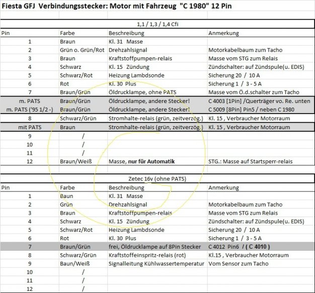

    Dann kannst du ja schonmal Plus, Zündung und Masse messen am Verbindungsstecker " C 1980 " ( M-KB / F-KB )
    einmal hier die Schaltplan pdf:
    http://www.muccowboy.de/hp/docs/f89_p_gesamt.pdf
    Und Vorab, eine kleine Zusammenfassung von der "CD", recht mühsam rauszusuchen, C 1980
    -keine Garantie auf Richtigkeit und Vollständigkeit! (zu viele Varianten)
    V: 1.0
    Die Kabelfarben sollten sich auch auf die 6 bzw. 8 Pin Verbindungsstecker anwenden lassen

    Motorkabelbaumstecker zum Autokabelbaum
    Steckerverbindung Motorkabelbaum
    1. braun
    2. grün
    3. braun
    4. schwarz
    5. schwarz/rot
    6. rot
    7. braun/grün
    8. nicht belegt
    9. braun/weiß
    10. bis 12. keine belegung
    Steckerverbindung Autokabelbaum
    1. braun
    2 grün
    3. braun
    4. schwarz
    5. rot/schwarz
    6. rot
    7. braun
    8. braun
    9. bis 11. keine belegung
    12. braun
    EDIS
    91AB-12K072-AA
    Stecker
    1. gelb/blau
    2. gelb/blau
    3. rot/blau
    4. braun
    5. blau/gelb
    6. blau/grün
    7. braun
    8. schwarz
    9. braun
    10. rot/grün
    11. grün
    12. gelb/grün
    rotes relley ist bei mir wisch-intervall Steuergerät
    grünes relley ist bei mir engine control tm dly
    3 gelbe relleys 5bd
    1 großes weißes relley 5bc
    1 kleines weißes und ein kleines braunes relley
    Könnt ihr damit etwas anfangen und mir weiterhelfen?

    Leg doch mal das braun weiße was in dem kabelstrang Motorkabelbaum von pin 9 auf pin 8
    wie du sicher festgestellt hast ist pin 9 garnicht belegt bei dem anderen also klemm die mal um und gucke mal ob es funkltioniert....
    müsste aber eig nur masse sein nur wie das jetzt genau angesteuert wird und woher das kommt kann ich dir nicht sagen

    das einzigste was mich grad noch wunder ist pin 12 da auf dem einen belegt und auf dem anderen nicht

    Hier zum tausendstenmal der Schaltplan Steckerbelegungsplan fürn MK3.
    Da kannste sehen was es sich mit dem 12 Poligen auf sich hat.
    Kannste mal messen ob Zündungsplus beim Steuergerät ankommt und ob das Steuergerät die Benzinpumpe einschaltet.
