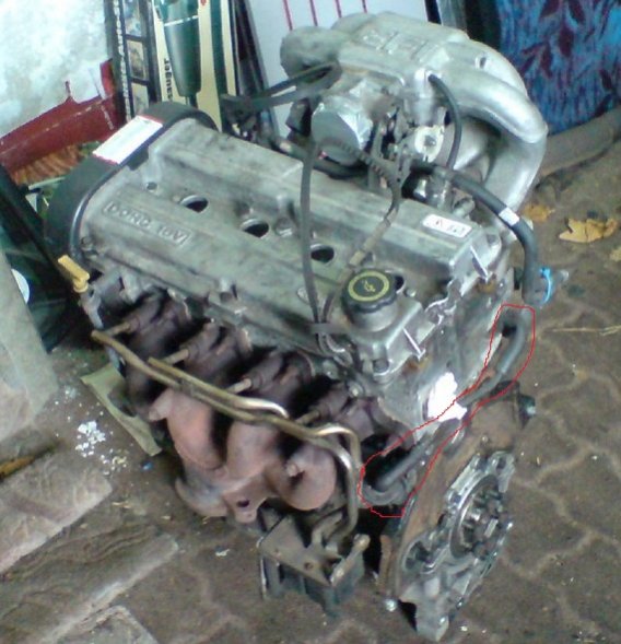

    Hi,
    schau mal unter der Zündspule !! (Zetec hat keinen Zündverteiler), oder besser noch abschrauben.
    Dort läuft ein Rohr am Block entlang mit einem 90° Gummi winkel zum Ansaugbrücken flansch, entweder sitzt der nicht richtig oder ist undicht.
    Weiter vorne unter dem Thermostat gehäuse sitzt noch ein Gummi schlauch zum Kurbelgehäuse-entlüftungs-ventil, auch mal auf Dichtheit prüfen.
    Hier ne Skizze davon, das rechte Rohr
    Ersatzteilkatalog Ford Fiesta 1989-1996 (CX): OHV / HCS / CVH / CHT / ICVH / Zetec (AY): Motor Ansauganlage / Emission Control (Zetec E): AllSpare.Ru
    Die rote Markierung ist die KGE, ich schätze mal die ist undicht bzw. nicht angeschlossen.
    Dann zieht die ASB ordentlich Falschluft

    Rennpflaume du bist echt geil.
    Fehler behoben danke danke danke

    @ dosacole
    Nice, schön zu hören
    Die idee kam mir beim Stichwort " zischende Zündspule" :D
    Den Fehler hatte ich mal bei einem Escort, und ist halt schlecht zu sehen.
