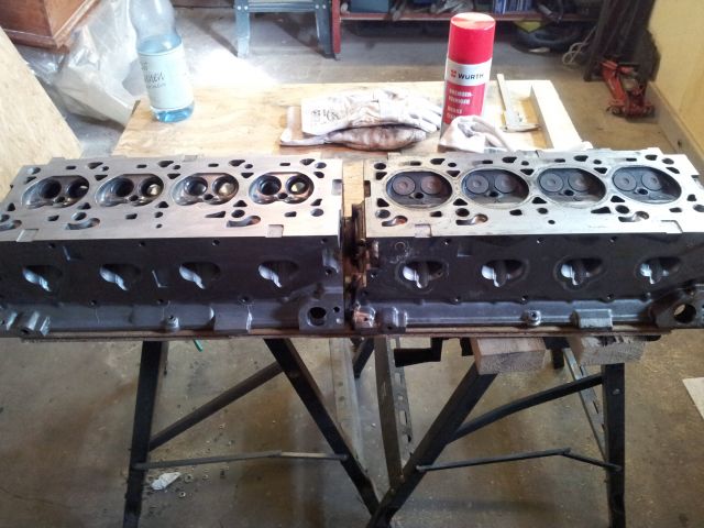

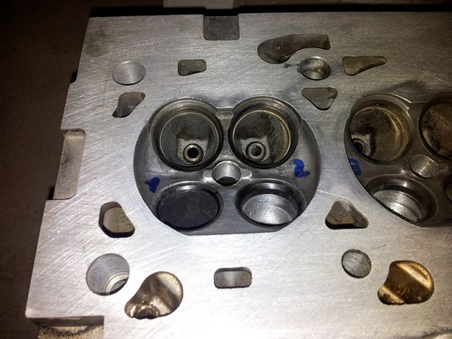

    Was mir heute morgen so aufgefallen ist.. gibt es verschiedene Zylinderköpfe der 1.8er Silvertop Reihe ? Ich habe die folgenden 2 Köpfe mit dem Messschieber verglichen und muss sagen dass sie sich in mehreren Merkmalen voneinander unterscheiden. Hab denn darauf alles was man so messen konnte gemessen und verglichen.. es passt alles bis auf die 3 Merkmale.
    1. Steg im Kompressionsraum
    2. Ansaug und Abgaskanal 2-3mm grösser
    3. Im Ansaugkanal ist die Einspritzfurche grösser
    Ich habe den linken Kopf vor Wochen von einem Schlacht-XR2 130PS runtergebaut und eigentlich garnicht auf die Stege im Brennraum geachtet. Meine Frage ist:
    Kann ich den Kopf jetzt eigentlich für mein Vorhaben verwenden oder wird die Kompression durch die Stege zu hoch ?

    litter doch mal aus wieviel das ausmacht dann kann man das errechnen wo du ca landest
