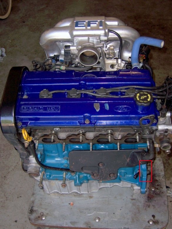

    Weiß zufällig jemand den Motorcode ? -.-
    Der Motor steht im moment ganz hinten im Keller , da wir gerade am aufräumen sind.
    Da komm ich nicht wirklich gerade so ran.
    Hat einen silbernen Metallventildeckel "16V Zetec".
    Und sollte aus einem Xr2i sein.
    RQC ? könnte das sein ?

    Derdeckel ist schonmal nicht vom XR2i, da müßte DOHC 16V drauf stehen daher kann man zum Motor nur sagen das er 88-136Ps hat und 1,6-2,0l hubraum.

    Wo steht den der Motorcode genau? wie gesagt komm schlecht hin aber vielleicht kann ich ihn ja doch ablesen

    War unten und habe über 10 minuten gesucht und nichts gefunden :(.
    Steht auf jeden Fall drauf das es ein 1,8L ist den Motorcode hab ich jedoch nicht gefunden. .
    Hatte der Xr2i eigentlich schon AGR ? weil ich hab es an dem Motor dran .

    Der Motor hat ein Impulsluftsystem, sieht einer AGR sehr ähnlich. Der MKB besteht auf der Kante vom Block über dem Anlasser, wenn er das ILS noch hat hängt das genau davor.

    also ich hab den anlasser ausgebaut und obendrüber ist nichts mehr auf dem Motorblock ausser der Zylinderkopf^^.
    Abgaskrümmerseitig finde ich auch nichts -.-.
    Wenn es euch hilft ich habe ne Plastikansaugbrücke.

    In dem Rot eingezeichneten Berreich sollte der MKB stehen:
    Plastik Ansuagbrücke gabs nicht im XR2i und passt auch nicht in den Fiesta wenn man die Heizung behalten möchte. Ventildeckl und Ansaubrücke vom XR2i siehe Bild
