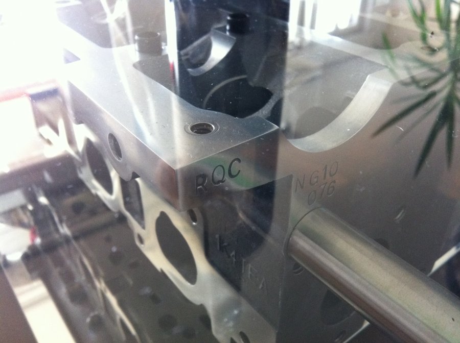

    Hallo, RQC ist gut möglich! Steht am Kopf seitlich oben..
    Foto stammt vom Salontisch, Kopf stammt aus einem XR2i.

    Sorry aber warum steht der den auf dem Kopf ? ^^
    Sollte der MKB nicht auf dem Block stehen ? naja ich schau heute das letzte mal und mach euch Bilder . . :(
    könnte so langsam echt:übel:

  10. TS
    _Manuel_
    _Manuel_ Forums Semi-Profi
    19. Juni 2010
    590
    77797 Ohlsbach, Deutschland
    Na super :wand::übel::neg::traurig:
    Es ist ein 1,8L 115 PS :( Dachte es wäre ein Xr2i Motor gewesen :traurig:
    Den bekomm ich ja gar nicht in mein Auto mit dem Getriebe oder ?
    MKB hab ich immer noch nicht gefunden.

    MKB steht kaum zu erkennen immernoch auf der Fläche rechts am Getriebeflansch unterm Kopf.
    Ist nicht wirklich mit Schlagbuchstaben gemacht, sondern eher mit Körnerpunkten, bisschen wie das Haltbarkeitsdatum auf der Butter.
