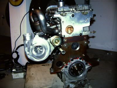

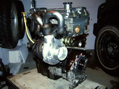

    Also hab mir mal fix den GT28 RS ausgeliehen sieht dann so aus.
    Das feine ist ich kann die originale Kurbelwellengehäuse Entlüftung beibehalten. Hab da noch Platz fürs Entlüftungsrohr wie man sieht :toll:
    Wie es mit dem Platz nach vorn aussieht,keine Ahnung,auf jedenfall ist es weniger als mit RST Krümmer und Adapterplatte,was schon sehr gut ist.
    Mfg.
