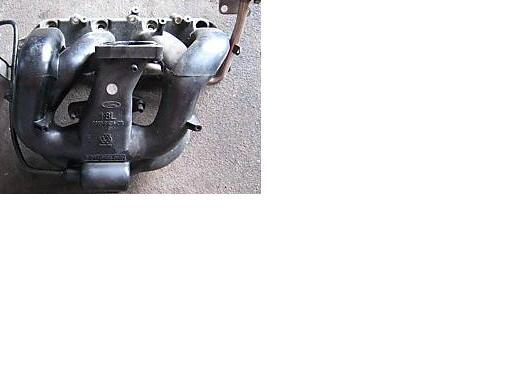

    Dann ist mir die 1.8l plastic ansaugbrücke vom GAL Escort bei Ebay ins auge gesprungen sieht ähnlich klein aus von den Abmessungen und ich glaube der GAL Escort (1.8l 85kw) hatte auch noch die EEClV steuergeräte.
    Das würde vielleicht auch die Sensorproblematic und die Injektorproblematic beseitigen.
    Was haltet ihr von der idee ?

    Er lief, nur ich hatte nicht die Leistung die er bringen musste oder sollte weil ich "nur" 1.6er Einspritzdüsen drauf hatte. Die anderen Sensoren, LLRV und DKP hatte ich einfach von der Mondeobrücke an die vom Focus übernommen. Das Steuergerät (Code EARS) was ich habe hat auch EECIV wenn du damit was anfangen kannst. Also denke ich mal das für die Focus/Mondeobrücken auch dementsprechende Sensoren gibt.
    Wenn mein Schrotti meines Vertauens mir bald 2 Liter Düsen besorgt, kann ich ja bescheid sagen ob er wirklich besser läuft mit der Focusbrücke, weil ja kein Engpass mehr besteht. Das momentan mit der 1.8er Brücke ist kein Zustand... ich musste mir was aus 2 Gummischläuchen was basteln dass ich von dem Originalschnorchel 45-50mm auf 80mm komme weil der 2 Liter LMM den hat.:p Eigentlich ist die Verrohrung für die Focusbrücke schon fertig, nur was fehlt sind die Düsen....:sad:

    wo is den da ein engpass ? am 1.8er hat die klappe 52mm und der LMM 45mm, dazwischen hat doch alles 60mm oder mehr

    also die DK hat meines Wissens doch 55mm.
    aber ich glaube das könnte eine ursache für den mangelnden biss obenrum sein, ich hatte ansaugrohr, luftfilterkasten und LMM vom 1,8er verbaut... mit nem papierfilter. und neu war der auch nicht gerade. jetzt mit dem 1,8er hab ich nen K&N übergangsweise drin, ist mir aber eigentlich zu laut in der bude, der dröhnt ja schon tierisch beim 1,8er, wie wäre das denn beim 2l erst gewesen.

    Ich hab jetzt noch mal nachgemessen den Anschluss wo der Gummischlauch an das schwarze flache Ansaugrohr dran geht vom 130er ist bei mir genau 48 (!?) Millimeter. In dem Sinn sehe ich momentan dort den Flaschenhals und dort das plötzliche Abmagern in den hohen Drehzahlen.
