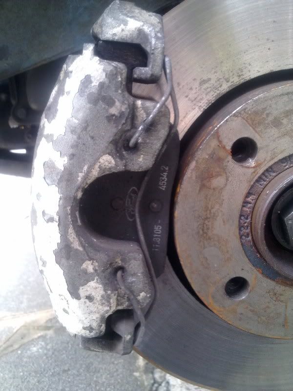

    Einer aus GB hat seinen Zetecumbau sehr detailliert gepostet.
    Der verwendet ST150 Bremssättel und RS2000 Scheiben.
    Angeblich passt das "ohne Nacharbeiten".
    Nur der Belag hat kaum Luft zur Scheibennabe, da hat er bissi was abgedremelt.
    Schön wäre ja, wenn man damit ggf. 14" fahren kann.
    Wobei ich nicht weiß was leichter zu bekommen ist, Mondeo1+2+Scorpio 24V Sättel oder ST150 Sättel :D
    Welche Fahrzeuge haben denn noch den ST150 Sattel ?

    Die Kombination ist mir neu, was allerdings nicht heißt daß es nicht funktionieren könnte. Gängig war bis jetzt RS2000-Scheiben + Cosworth 4x4-Sättel (letztere wurden auch in diversen Scorpios verbaut). Allerdings haben beim ST die 15" auch nur noch gerade so genug Platz für die Bremse.
    Meines Wissens gabs die Sättel vom Fiesta ST auch nur an diesem Fahrzeug.
