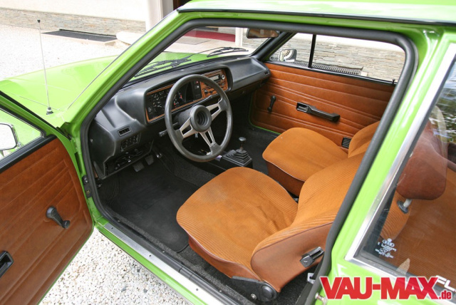

    Passat, Baligrün, Schwarzes Armaturenbrett und Braune Kunstleder/Cord Innenausstattung
    Ich denke mal, das passt :D
