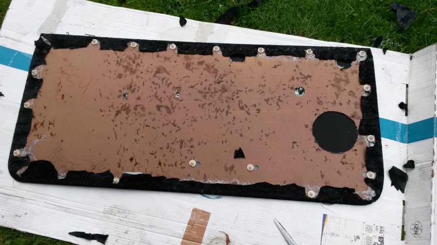

    Ok, die Farbkombi wäre dann wie beim Passat, aber ob das "passt" sei mal dahingestellt.
    Die 70er sind ja für ihre Geschacksverirrungen bekannt. Aber das muss mal wieder jeder selber für sich entscheiden.
    ...hat ja keiner behauptet, dass Sprühkleber für Kunstleder geeignet ist.
    Außerdem ist das kein Pattex Sprühkleber, sondern vermutlich irgendein noname Produkt.
    Das Problem ist wahrscheinlich, dass das Kunstleder von innen noch mit Stoff kaschiert ist und die Presspappe ziemlich saugfähig ist. Grundsätzlich sollte man da nicht zu sparsam mit dem Kleber sein.

    Pattex "permanent" ist das auf Deinem Bild jedenfalls nicht, der sieht nach dem Kleben so aus:
    Den Anhang 39884 betrachten
    Hast Du vielleicht Pattex Sprühkleber "korrigierbar" genommen? Der hält natürlich nicht.
    Ich will hier keinem etwas aufschwatzen. Das war nur ein Vorschlag, weil mein Kollege und ich mit Pattex "permanent" gute Erfahrungen gemacht haben.

    Sprühkleber ist doch KOntaktkleber, beide Seiten eingesprüht und 15min ablüften lassen? dann einmal mit Druck belasten und fertig.
  10. blacki
    blacki Forums Inventar
    2. Februar 2005
    6.956
    Nützt aber nichts wenn der Kleber nicht taugt.
    Hatte beim letzten Sierra den Himmel mit Velour bezogen; nach 6 Jahren hing der an ettlichen Stellen runter. War sehr... großzügig aufgetragener Streichkleber von P*****x. Kaufe keins der Produkte mehr von denen
  11. MBNalbach
    MBNalbach Forums Elite
    19. Juli 2002
    1.212
    52
    SAARLOUIS
    kann man sicher nicht verallgemeinern, habe mit kunstleder auf amabrett und türteilen (die mit stoff beschichtet sind) garkeinen stress mit pattex (aus der dose, mitm pinsel verteilt)...
