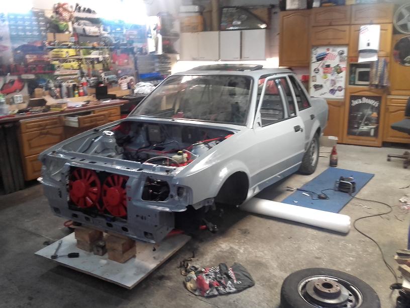

    Laß mich raten?2 Turbolader?
    Oder 2 Düsentriebwerke?

    nöp, Warp-Antrieb ;)
    ne spaß kommt nur 1 turbo rein

    36211 Alheim
    Ich konnte bei den beiden roten Lüftern einfach nicht widerstehen.

    war ja beim spender schon so , als bei dem einer den kofferraum verkleinern mußte :wand:
