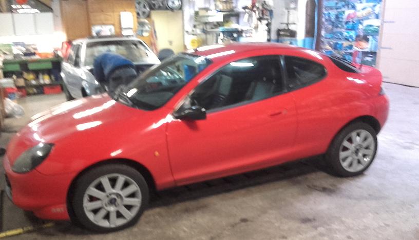

    Capri.jpg so hier kommt bestimmt gut zum grün ;)

    SAARLOUIS
    Silber oder wie auf dem Capri.
    Geht 2 farbig beim pulverbeschichten überhaupt?

    so wie hier ? ;)
    das felfenbett muß auf jeden fall polliert werden
    den felgenstern könntest auch in wagenfarbe machen
