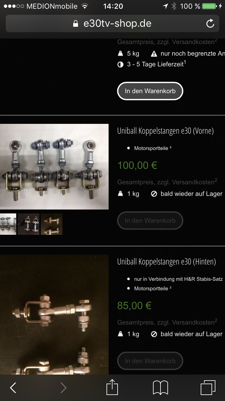

    Mußt Du halt die Zapfen auf dem Stabi ausbohren und das ganze dann mit Schrauben verbinden.

    [​IMG]so also ?

    Meinste Du hast Telepathische Fähigkeiten :) ? Von der Uhrzeit her muss es 6:45 gewesen, wäre also auch noch Zeitreisende telekinese.
    Zapfen Ausbohren, Schraube, ganz genau so ist der Plan.
    Son Lustigen Bügel wie bei den BMW-Teilen kann ich mir da zum Glück Sparen.
    Ich bekomme bei Norelem gute Preise, werde da mal passende Gelenkköpfe anfordern.

    Hab schon einmal geguckt, Mazda 626Hinten hat Koppelstangen mit 80mm Länge und Köpfen in dieselbe Richtung.
    Bleibt nur das Problem an der Achsseite müsste dann noch was ran wo man den Gewindebolzen einsteckt, da man am Stabi wie XR2 scon schrieb den Bolzen durch ne Bohrung ersetzen kann, unten anne Achse nicht.
    Ich check das mit den Gelenkköpfen mal ab, werde die Bastelei aber zu einem späteren Zeitpunkt machen, erstmal den anderen Kram fertig machen.

    4 Gelenkköpfe VA 10mm 15€, damit kann man arbeiten.
    Also Stabi Bolzen ausgebohrt auf 10mm und Stabi entrostet und lackiert.
