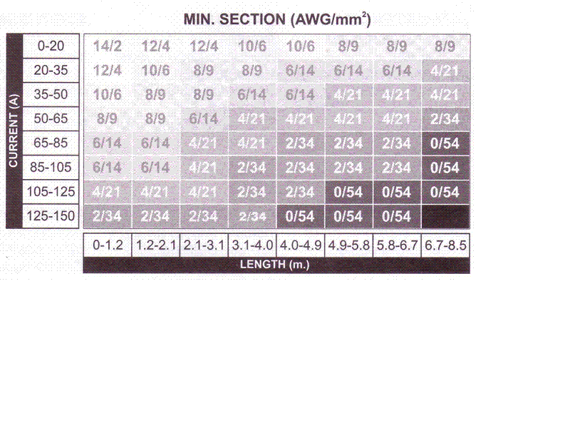

    Oh man... das halbwissen hin und her nervt schon tierisch, und
    da es mir zu blöd ist euch das lange zu erklären da ja eh alles
    Elektronikgenies sind hier mal was schwarz auf Weiss.
  12. Tja, so blöd das auch klingt:
    Mit dem Ding kann ich nix anfangen!

    Die Sicherung vorne direkt nach der Batterie sichert das Kabel ab! Nicht mehr und nicht weniger!
