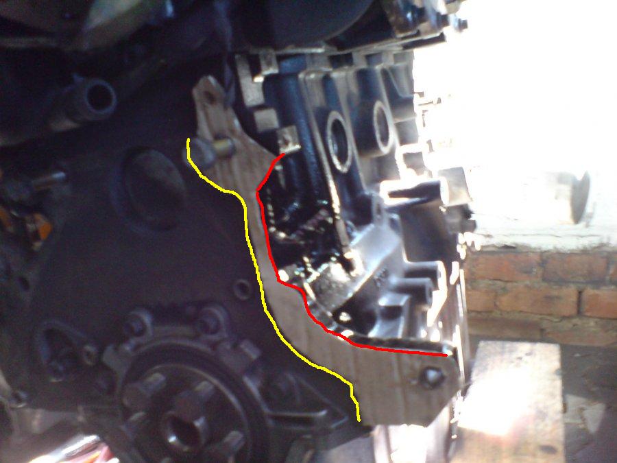

    so getriebe zerlegen lassen will ich nicht.
    letztes jahr habe ich diff. lager schaden gehabt. ich habe alle mögliche Lagern, Dichtungen, Simmeringen gekauft. Und habe immer ~1000€ angeboten gekriegt für das tauschen lassen.
    so zerlegen lassen, neue gehäuse(getriebe) sorgen... will ich nicht.
    bitte melden jemand wer hat so ein motor rumlegen und kann mir eine schablone machen. bin ich wenn ich habe ein richtigen schablone von den motorblock. Danke.

    das zwischenblech als schablone und schneid nur den ausschnitt vom anlasser am block weg
    sollte nicht alzu schwer sein .
    hab das ganze auch schon so gemacht bei nem HCS

    Ich denk das Blech reicht als Schablone ?!
  8. TS

    Den Blech reicht leider nicht.
    Den Blech hat den gelbe Kreisbogen. und brauche den rote.
    @ mondeostfan: ich habe ein email für dich geschickt.

    Kleine Hilfe:
    - Getriebezwischenblech mit zugehörigen Anlasser an's iB5 schrauben.
    - Ein schablonengeeignetes Material (Feste dünne Pappe/Karton, Blech ect.) an die Anlasser-rundung anpassen.
    (Die Rundung vom Anlasser ist entscheidend, nicht die vom Getriebeblech)
    - Die Schablone sollte groß genug sein um sie an die angrenzenden Bohrungen zu überdecken, das erleichtert das anbringen am Motorblock.
    Das bekommste schon hin, wenn du am umbauen bist...
