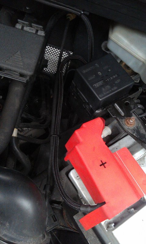

    Und vielleicht noch ein Tipp für die Sicherung im Motorraum:
    IMAG0551.jpg (die Leitung ist mit hitzebeständigem Schlauch ummantelt, gefiel mir irgendwie besser... wollte aber auf die Relaisbox hinaus)
