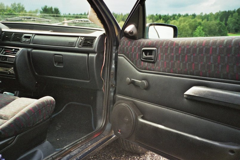

Zu den 16ern...Türen dämmen (falls erwünscht) Ich habe jetzt leider nur dieses Bild, aber am Wochende kann ich noch ein paar machen. Verbaut ist ein 16er.
