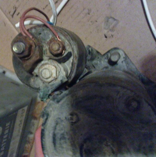

    Hi Leute,
    mein Fiesta hat beim Anlassen ähnliche Geräusche von sich gegeben wie wenn die Batterie leer ist. Da die Batterie frisch geladen ist und ich es auch mit Fremdstarten versucht habe vermute ich mal ein Problem beim Anlasser.
    Ich hab den Anlasser nun ausgebaut um ihn zu testen. Dabei habe ich an das Gehäuse Masse angeschlossen und an die Große und kleine Mutter Plus. (siehe Anhang)
    Wenn ich nun an die Batterie gehe dreht sich zwar der Anlasser, aber des Zahnrad kommt nicht vor.
    Welcher Anschluss ist für den Anlasser selbst und welcher für den Magnetschalter zuständig? Soweit ich das herausgefunden habe ist die große Mutter für den Magnetschalter zuständig, zumindest dreht sich der Anlasser beim Anschluss an den kleinen Anschluss. Kann ich den auch alleine anschließen und testen oder muss ebenfalls der Anlasser angeschlossen sein? Wenn ich nur am großen Anschluss anklemme passiert nichts.
    Grüße und Danke
    Soda
  2. also wenn du nur am großen anschließt wird au nix gehn da der magnetschalter erst durchschalten muß des ritzel dreht dann aber es sollte auch ausrücken ansonsten bau den magnet schalter mal ab und mach den sauber und neu fetten dann nochmals testen
