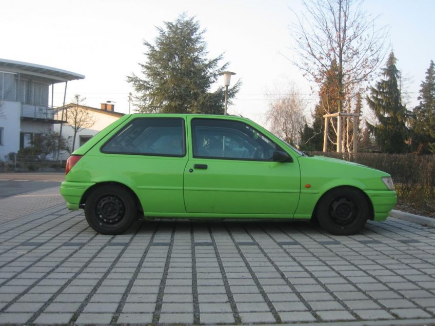

    Aaaaalso,
    Hinten hats gepasst aber vorne musste ich die Anschlagpuffer von Boge ein Stückchen kürzen, da sie im normal eingefederten Zustand bereits auflagen.
    Sie sind aber auch wesentlich länger als die Originalen!
    Ansonsten hat mein Bruder jetzt 8cm Bodenfreiheit an der Schelle kurz vorm Kat, das ist schon böse tief :crazy:
    Mal sehen was der Tüv dazu sagt :stars:
