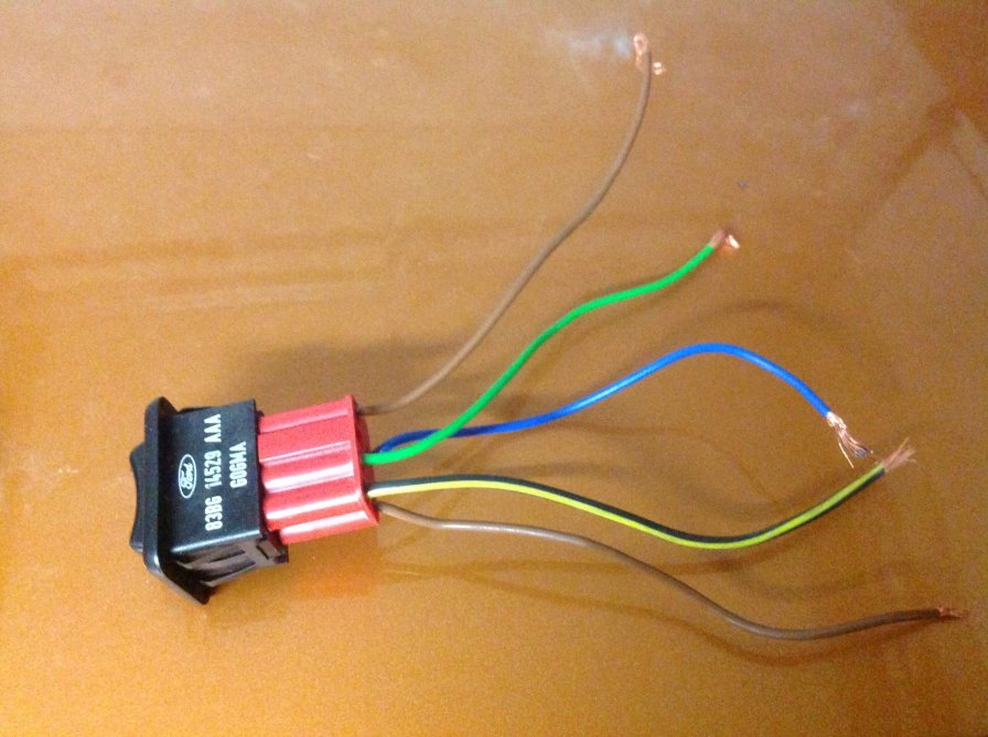

    Da ich in der Suche nicht das passende gefunden habe, frag ich nun hier nach ob jemand weiß welches Kabel Steuerung des Motors ist, Masse, 12v

    Ganz einfach ,das schwarz-gelbe ist die Zuleitung zum Schalter (12 Volt +),das blaue und das grüne geht zum Fensterhebermotor,die zwei braunen sind die Masse:B
    Hoffe das hilft Dir :wink:

    Muss man nur haben ! :think:
    Jetzt läuft alles wunderbar
