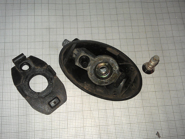

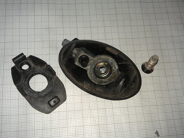

    Das Teil, was du im Bild um die Torx-Schraube (T25) siehst, ist eine Coax-Mutter, die am Antennenkabel befestigt ist und Kontakt zum Dachblech und zum Antennenstab herstellt.
    Das ist der Fuß ausgebaut:

    du meinst die goldene Unterlegscheibe auf dem oberen Bild
    über meinem Post?

    Ja, diese "goldene Unterlegscheibe" meine ich. Antenne braucht ein Bezugspotential, in dem Fall die Fahrzeugasse... Übertragung über eine einfache Ader würde die Antennencharakteristik verfälschen.
    Den Fuß bekommst du bei Ford, kostet etwa 15€ (ohne Navi), Teilenummer 1087087
    Im Internet z.B. da: Ford Kimmerle Webshop oder da: Vogel Hechingen
    Den von meinem Foto kannst du auch quasi geschenkt haben, wenn dir ein gebrauchter reicht, ich hab den Fuß vom MK7 dran...
    (für'n Euro würde ihn vllt. auch vorher putzen :D )
    Bevor die Frage kommt, der "neue" Fuß (MK7, Fusion '12, Kuga, ...) hat ein anderes Gewinde und braucht innen keine Schraube, sondern eine Mutter, also nicht 1:1 kompatibel. Kostet aber nur 5€.

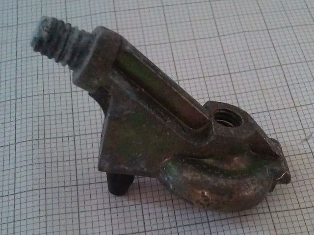

    Ich schau mir das bei mir noch einmal genau an. Woher weiß ich denn ob das Teil auch wieder dicht is? Ist im Inneren noch eine Gummilippe?

    oder kann ich nicht nur das gewinde in dem antennenhalter tauschen? das ist bei mit durch. sonst alles tutti

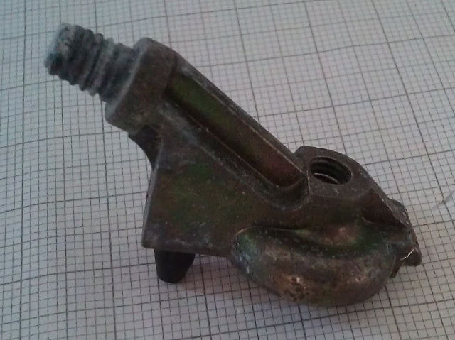

    Da ist innen ein Gummiteil über das Gewinde, das Richtet das Loch ab. (links im Bild, hatte ich zur Verdeutlichung rausgenommen), mehr Dichtung ist da nicht. War auch etwas schmockig drunter.
    Den Einsatzeinsatz kann man rausnehmen, ist ein eingesteckter Gussklumpen, oben M5 Außen- und unten M5 Innengewinde. Kann man nur nicht einzeln kaufen...
    Bei den neuen Füßen hat sich das Konzept geändert, da ist die Dichtung außen am Plastik. Warum auch immer, das alte war auch dicht.
