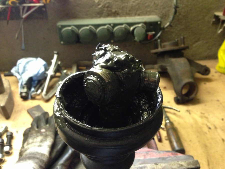

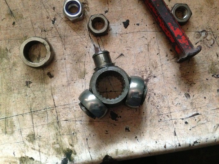

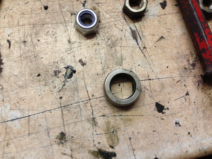

    mein Antriebswellengelenk auf der beifahrerseite am getriebe ist kaputt
    der eine ring samt nadelrollenlager ist raus
    gibt es ein reperatur satz mit einem neuem Nadellager oder brauch ich jetzt ein komplettes gelenk?

    Der "Stern" mit den 3 Lagern ist eig. auf der Welle mit nem Sicherungsring gesichert und kann abgezogen werden.
    Kann man von jeder Antriebswelle nehmen, ich meine sogar Escort.
    Die "Glocke" Getriebeseitig genauso.

    habe den "Stern" ab
    ok also kann ich auch einen vom 1.1, 1.3 gfj holen?
