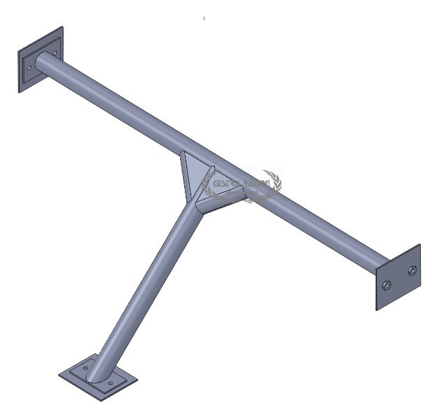

    Die gurstrebe bringt zwar ein deutliches sicherheitsplus aber lässt sich nicht mit dem TÜV vereinbaren. Einzige eintragbare gurtbefestigung neben den serienmäsigen punkten ist eine strebe zwischen den domen mit zusätzlicher abstützung in der mitte.

    [​IMG] Hab ein Bild zur Gurtstrebe laut fia gefunden :)

    Das Bild ist leider nicht erreichbar, könntest du das vielleicht nur verlinken und nicht direkt einbinden?
