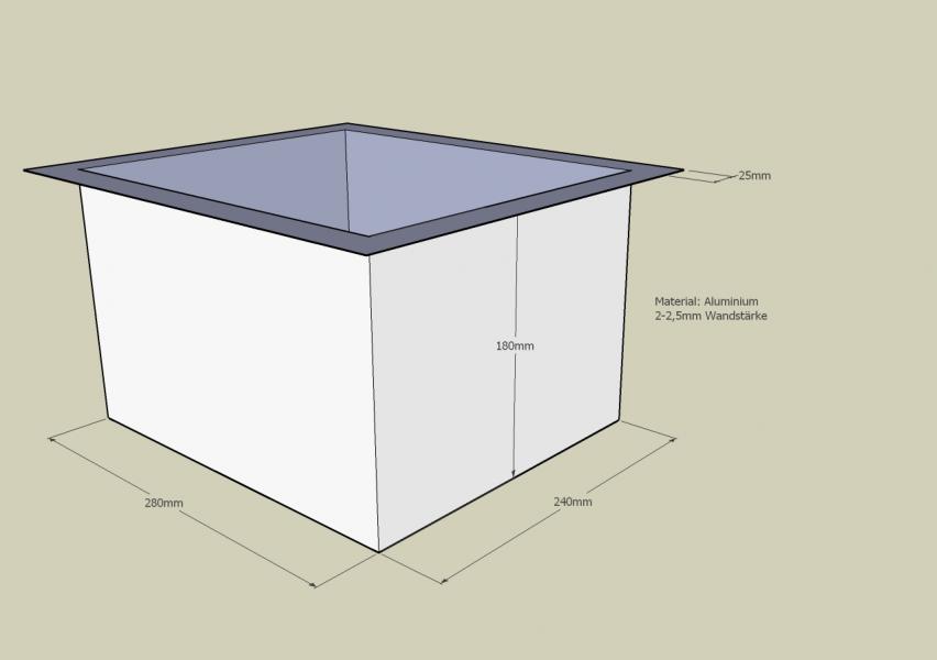

    EDIT: Habe gerade eine zeichnung gebastelt und das ding in auftrag gegeben

    Wonach hast Du Dich bei der Größe gerichtet?

    Die breite wird vorgegeben von den eingeschweißten streben und davon das der rand auf einer ebenen fläche aufliegt. Höhe is wegen bodenfreiheit nicht mehr möglich, die dritte diemension is frei gewählt. Bei den maßen passen die meisten auslaufsicheren batteren liegend rein, bzw die normalen je nach hersteller auch stehend.

    Ach so; ich dachte, Du hättest dich nach einer bestimmten Batterie gerichtet, die dann genau rein passt ohne Wackeln und "Luft haben"
    btw, die Kiste kommt mir ein bisschen klein vor -- wär' da nicht in der Länge ein bisschen mehr drin gewesen um evtl. auch 'mal ein größeres Exemplar zu verbauen? So als Zukunftsplanung, falls 'mal 'ne stärkere Musikanlage, 'ne Standheizung oder ähnlich Stromfressendes reinkommt

    Keine angst sowas kommt bestimmt net ins auto und für eine ordentliche anlage währe die batterie (Exide Maxxima)auch schon gut dimensioniert. Zur not passt auch eine Kinetic HC 1800 rein, damit kann man warscheinlich ein spaceshuttle fremdstarten. Platz für einen sicherungshalter und hauptschalter is auch noch.
