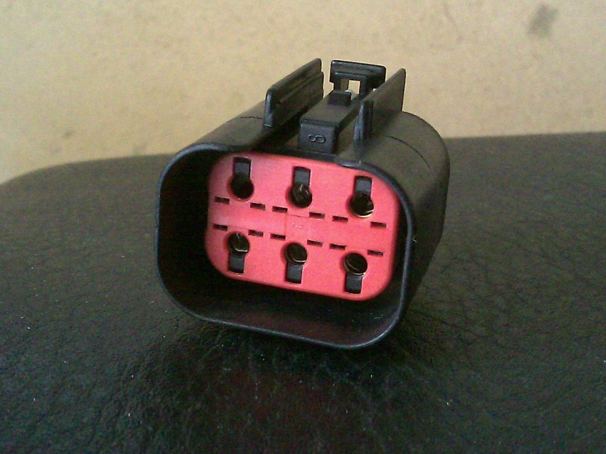

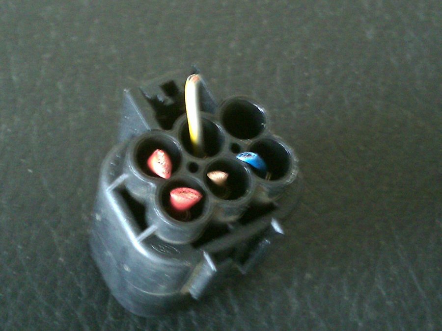

    hier für alle wissbegierigen, das ist der ominöse stecker (wers ne genau erkennt, Farben v.o.l.:Rot, Gelb/grau, leer, Rot, braun, blau) und der saß GENAU hinterm zigarettenanzünder, beide roten waren jeweils zu blau und braun 12V und was der Gelb/graue war keine ahnung
    ich habe übrigens nochma genau so nen stecker(ob kabelfarben de selben sin wes ich jetzt ne mehr) nochma im amaturenbrett liegen(auch NICHT angesteckt) ca. hinterm radio...

    das blaue kabel im stecker c1959 läuft zur ladekontrollleuchte und zur lima , da ja die beheizbare frontscheibe nur eingeschaltet werden kann wenn die lima spannung abgibt .
    und deshalb geht die ladekontrolle auch nicht aus , wenn man auf das blaue kabel masse legt .

    das ist auch nicht der stecker ( c1554 ) vom schalter , sondern vom kabelstrang der frotscheibenheizung !

    Richtig. Je nach Baujahr wurden bis zu zwei verschiedene Kabelbaumstecker bzw. -buchsen verbaut. die kabelfarben habe ich oben geschrieben. B1u3wo1f hat das dann noch weiter aufgeschlüsselt,wozu ich keine lust mehr hatte. Diese Steckervariante ist oval. Es gibt dann auch noch eine eckige Ausführung.

    ist ja auch richtig der c1554 hat auch nur 4 bins und das ist der stecker vom schalter
    der TS hat aber seine ... am stecker c1959 angeschlossen
    und dieser stecker ist der anschluß für den zusatzkabelstrang der frontscheibenheizung welche ja nicht serienmässig verbaut ist .
    deshalb liegt der stecker c1959 nutzlos hinterm amaturenbrett wenn keine FSH verbaut ist
