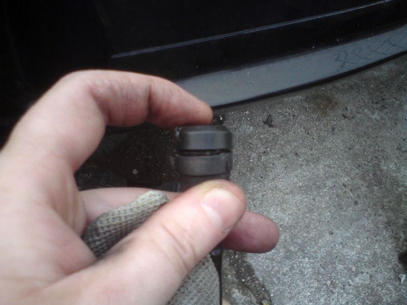

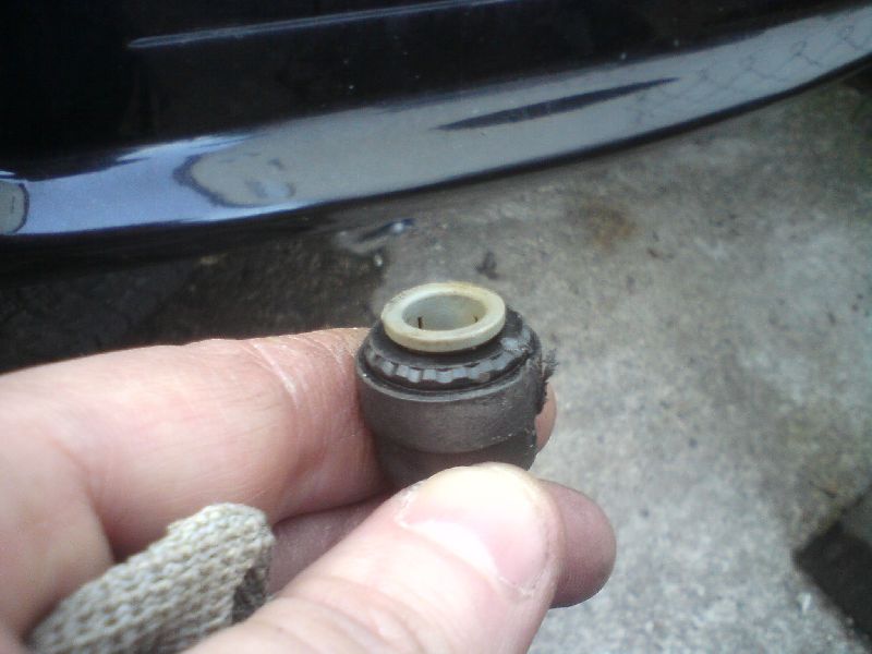

    Hallo,
    hab ein verdammt dummes Problem. Hab meinen Tank vom XR2i ausgebaut, aber ich bekomme von der Benzinpumpe diesen weißen Verschluss an der Benzinleitung nicht ab. Weiß jemand, wie man das ordentlich abbekommt ohne den Verschluss kaputt zu machen? Danke im voraus :)

    Vordere Kappe entfernen, z.B mit nem Seitenschneider abzwicken
    Und den Ring dahinter eindrücken, leitung ein Stück reindrücken und dann lagsam drehend rausziehen
    Nen Tropfen WD40 oder ähnliches kann nicht schaden.
    Ist aufgebaut wie Industrielle Druckluftanschlüsse von Festo und Konsorten

    Jo, bei uns heisst das JohnGuest, Prinzip Fingerfalle.
    NIcht nur den Ring eindrücken, auch den Schlauch (oder was immer drinne steckt) auch reindrücken, das löst zusätzlich die inneren Klemmen.
    Wenn man am Schlauch z.b. zieht bringt alles Ring-Eindrücken nix.

    Cool danke, hat super geklappt :)
    Kann jetzt beruhigt denn alten Unterbodenschutz abmachen und ein neuen drauf pinseln :)
