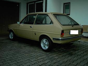

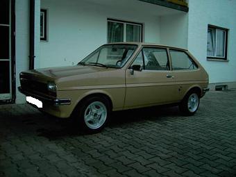

    Suche noch nen Vergleichsbild 25/30mm Tieferlegung zu 50mm!! Falls einer mal reinsetzen mag :)
  15. MK1-Festival
    MK1-Festival Forums Anfänger(in)
    3. Juni 2009
    173
    Bitte sehr; mit 165/65R13 auf 6x13 ET32 RS; inkl. 30mm tiefer

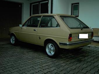

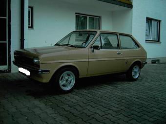

    Serienfahrwerk mit 6x13 ET32 und 165/65R13-Bereifung
    hier mit KAW-Federn (40mm) - Koni rot vorne & Koni gelb hinten. Allerdings noch ohne einen KM gefahren zu sein, vielleicht gehts ja noch a bisserl in die Tiefe!
