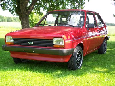

    Da könnt ich helfen, wenn es sein muß; habs so eingetragen:

    Ich bin mit der Freigabebescheinigung des Reifenherstellers und dem braunen Ford-RS-Teileheftl zum TÜV gefahren und habs dort ohne Probleme eingetragen bekommen. Der Prüfer hat nur nachgerechnet, ob der Abrollumfang der 165/65-13er in der erlaubten Prozent-Toleranz bleibt und das wars schon gewesen. Die Freigabebescheinigung des Reifenherstellers war für mich und die Eintragung wichtig, da mirt dort bescheinigt worden ist, daß ich die 165/65-13er auch auf einer 6x13er-Felge fahren darf.
    Mehr solltest Du eigentlich nicht brauchen; frag einfach vorher mal beim TÜV an, die können Dir genau sagen, was Du für eine Eintragung an Unterlagen brauchst; dann sehen wir weiter.

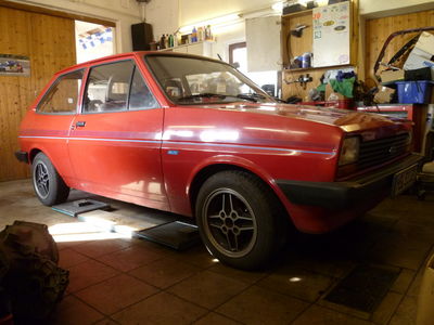

    ich habs so eingetragen, siehe Bild
    6x13 ET32 Ronal H76FG1007AA, allerdings mit Auflage Tieferlegung und Zugstreben
