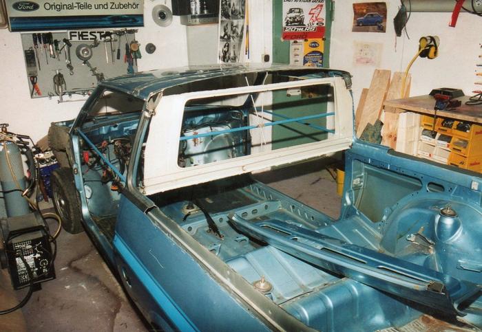

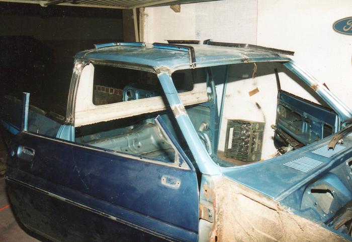

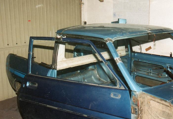

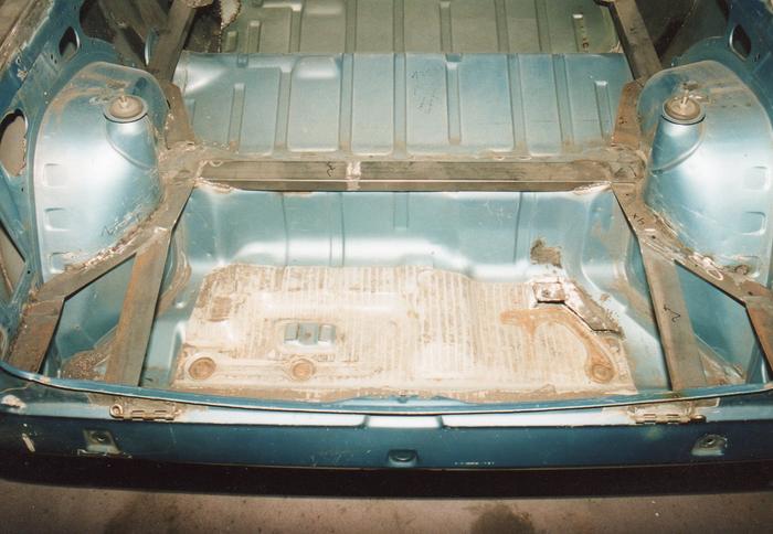

    Erstmal kam das Heckteil des Daches weg..
    Sollte ja ein Pick-Up werden.
    Nur wußte ich bis zu diesem Zeitpunkt nicht WIE es wirkt und vor allem wie ich was tun sollte..
    ..die Entscheidung war dann...
    Dach ab, chopen..
    Damals gab es leider noch keine Digitalen Kameras..
    So fehlen ein paar Pics, die ich heute gerne sehen würde..
    :sad:

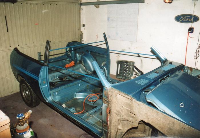

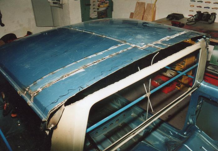

    Hier ist auf jeden Fall schon ein Heckblech eines T2 VW Buses drinnen..
    Passte, wie ich finde recht gut in die Schräge der Seite vom Fiesta..

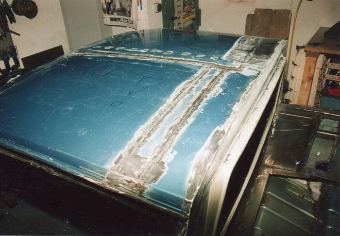

    Hier sieht man gut die Schnitte vom chopen. (Das Spenderdach war zufällig auch blau;) )
    Die Scheibenrahmen auch gestückelt..
    ..und gechopt!

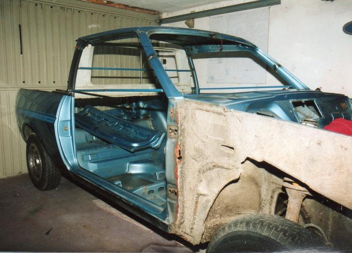

    Dach geschliffen..

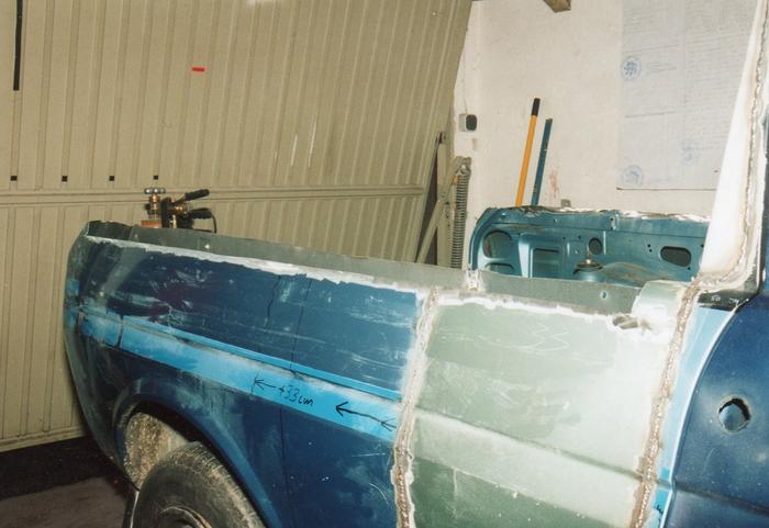

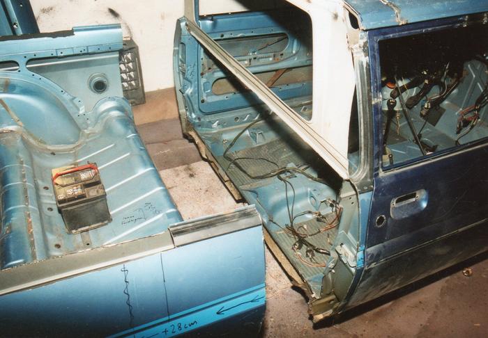

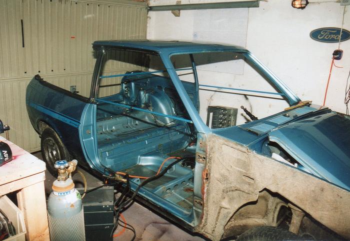

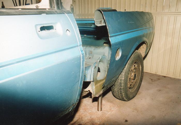

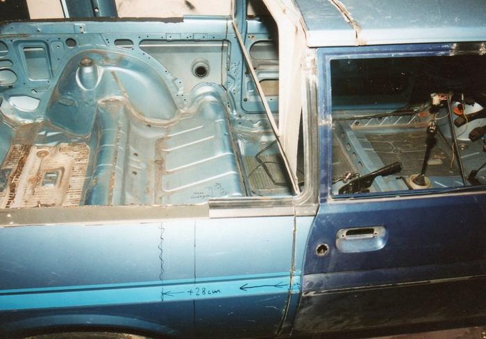

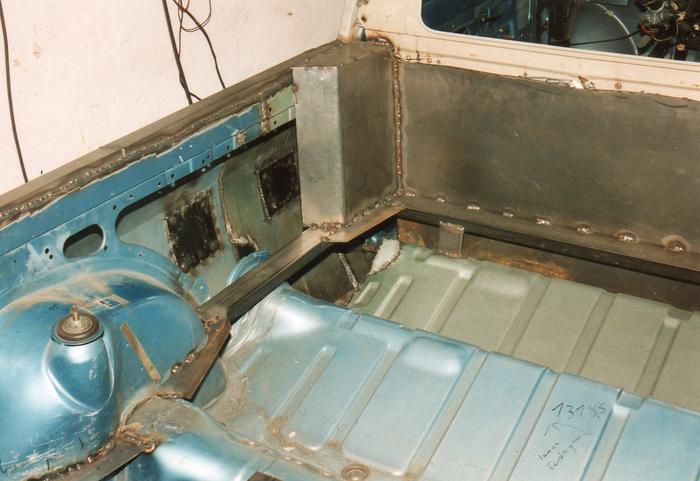

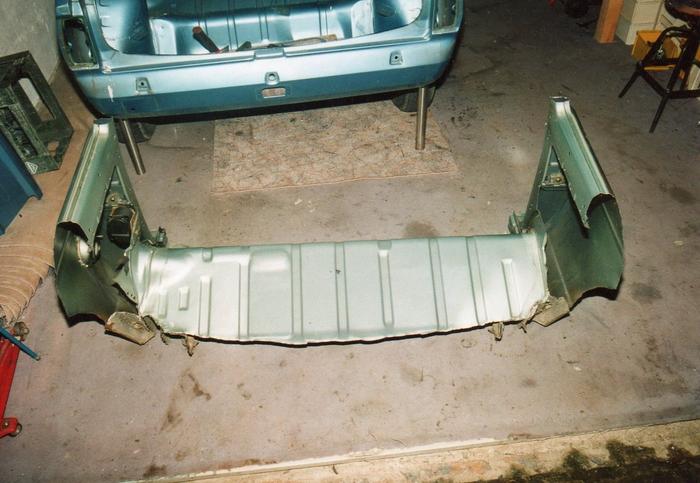

    ..dann kam, trotz kleiner miniwinziger Garage, der Eindruck das die Proportionen des bereits 7 cm chops nicht stimmten..
    Also, LÄNGER machen das ganze...
    Den Schnitt hatte ich schnell gemacht..
    Da steht zwar 28, aber es wurden dann doch 33,5 cm...!!!!!!!!!
    ..auseinander gezogen war auch schnell...
    ..nur das Zusatzteil auf dem Schrottplatz aus nem Spender zu zimmern war eine RIESEN quälerei!
    Das ALLERBESTE war der Blick dann als ich mit dem Teil vorne beim bezahlen stand...
    Die waren dermasen baff, das die mir das Teil kurzerhand umsonst mitgegeben haben!!!:D
    Hier ist es schon drinnen, wie gesagt, einfach zu wenig Bilder!!!!!:sad:

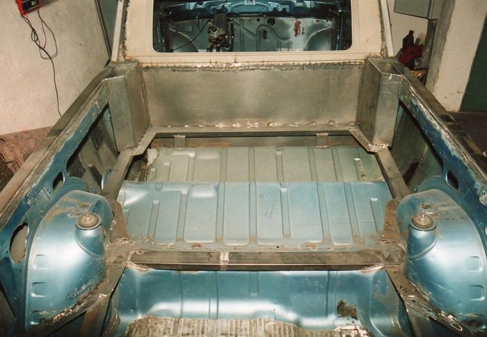

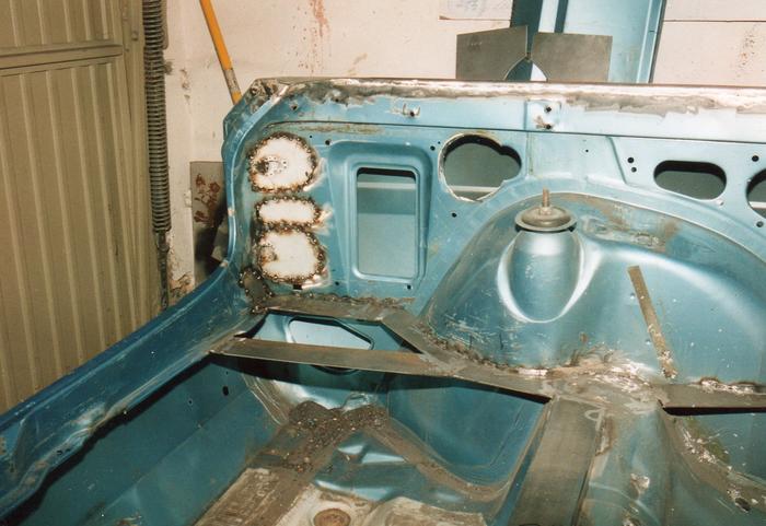

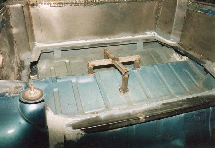

    Noch ein paar Streben rein, den Tankdeckel zugeschweist...

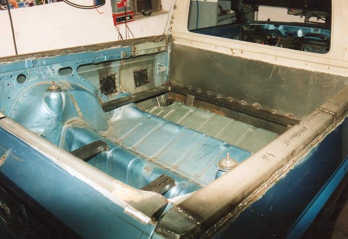

    Die Auflage der Ladefläche rein...
    ..und die Oberkanten beim Abschnitt geschlossen...
    Der Auflagekasten für den Überrollbügel ..
    ..und mal n Pic von unten...!!

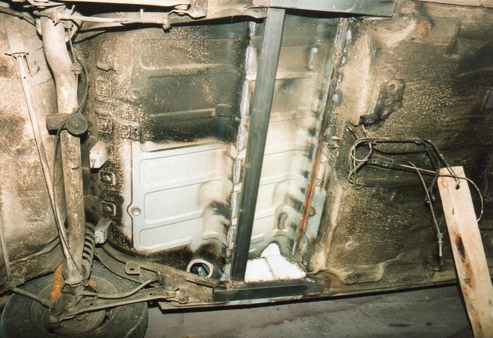

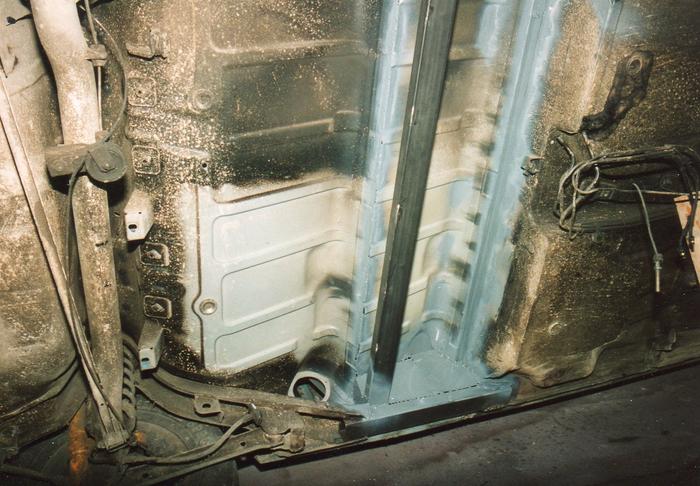

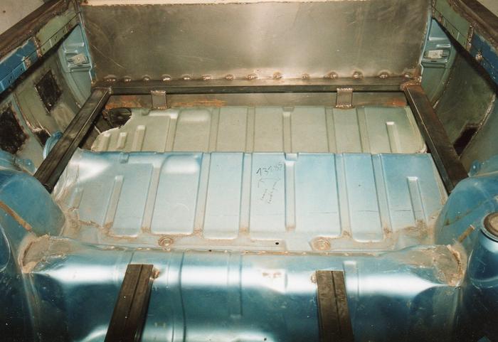

    Noch n Pic von unten...
    ..von innen hinten...

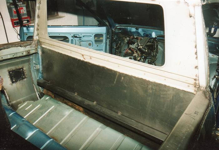

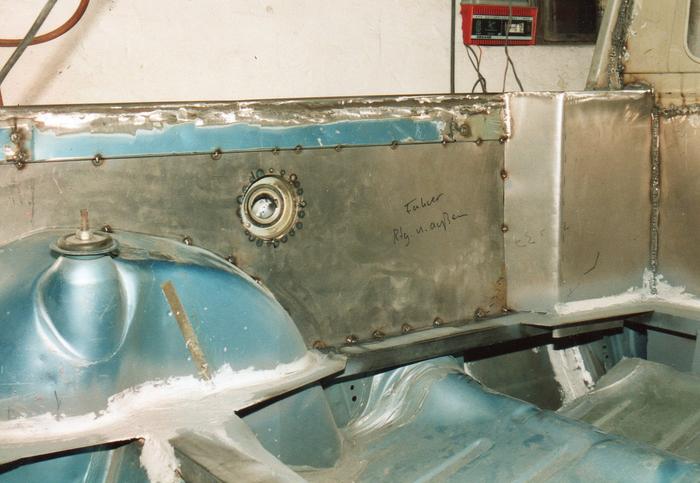

    Die Öffnungen der Heckleuchten hab ich mal zu gemacht..
    War nicht ganz so einfach, weil ich wollte die ja auch nochmal wechseln wollen...

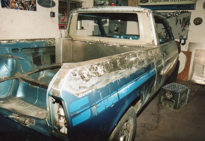

    Das Seitenteil habe ich dann verzinnt, um den Übergang ordentlich hinzu bekommen..

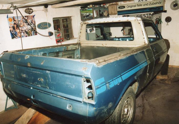

    Die Auflage auch für die Stauklappe schon bedacht...

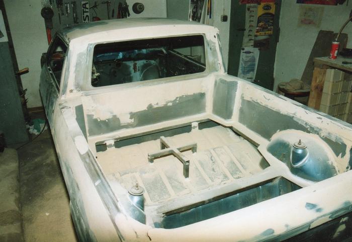

    Grob fertig..:ja:
    Den Tank-Einfüllstutzen habe ich aus Optischen Gründen nach innen verlegt...
    Und das "Kreuz" war notwendig weil sonst die Ladefläche ziemlich nen durchhänger bekommen hätte mit der Zeit..

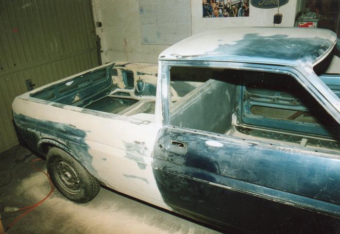

    Ja, dann kam der unangenehme Teil der Arbeit..
    Spachteln, Tagelang....:übel:
