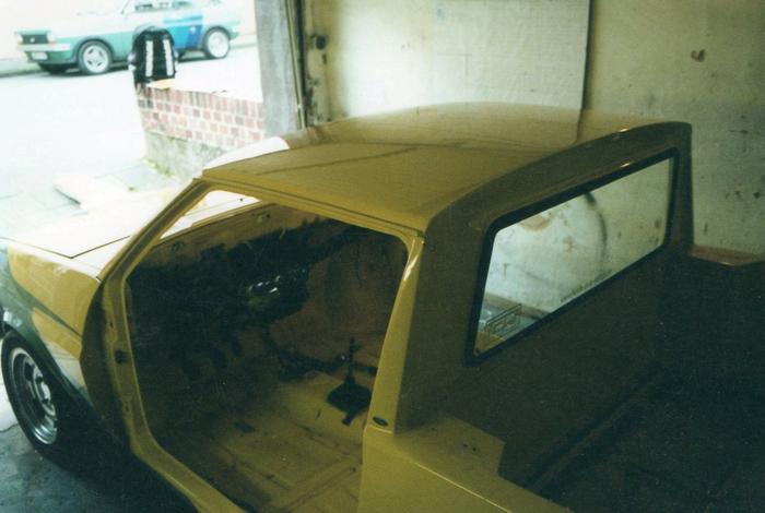

    Wie haste das mit der Frontscheibe gemacht? (oder machen lassen)
    Wurde die oben mit nem glasschneider geritzt zun dann gebrochen (stichwort Verbundscheibe)
    oder habt ihr die obere Kante bis zum eigentlichen Maß abgeschliffen ???
    Ansonsten: Tolle Bilder, die den Aufwand zeigen der in diesen kleinen Fiestas drinnsteckt. Wenn du noch mehr hast dann bitte weiter.... :)
  2. TS
    Jandric
    Jandric Forums Anfänger(in)
    6. Januar 2006
    161
    Da ich auch null Ahnung hatte mit Scheiben schneiden oder wie auch immer, hatte ich erst im Baumarkt ne Diamantbeschichtete Flexscheibe besorgt..
    War aber fürn :hintern:
    Dann hab ichs mit nem Glasschneider versucht und den Verbund rausgebrannt (Spiritus in den Schlitz), dann die Rundungen mit ner normalen Schlicht Scheibe und ner Flex geglättet. Anschliessend die Unebenheiten mit 240er Schleifpapier nass geschliffen!
    Die Seitenscheiben sind aus Sicherheitsglas und nicht schneidbar...Sagte man mir!
    Ich hab trotzdem die Flex angesetzt und hab somit ca. 3 cm aus den Dreiecksfenstern oben rausbekommen!
    Glaubts, oder glaubts nicht, is so!!!!!:D
    Habs danach nochmal versucht, weil ich Ersatzscheiben haben wollte, ging dann aber nicht!
    Glück gehabt denk ich!?
    Ja, und die Kurbelscheiben hab ich, weil ich die kleine abfallende Kante nicht mehr brauchte, einfach rumgedreht!!!:ja:

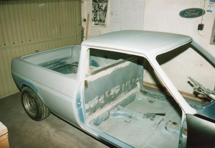

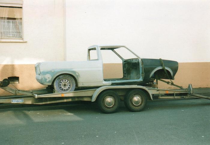

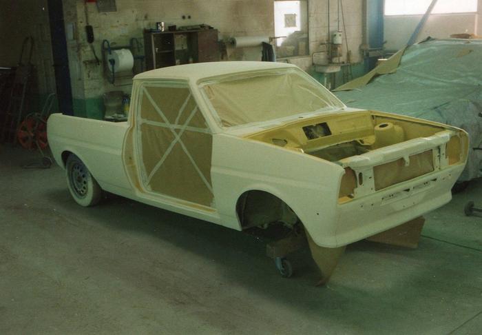

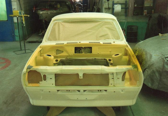

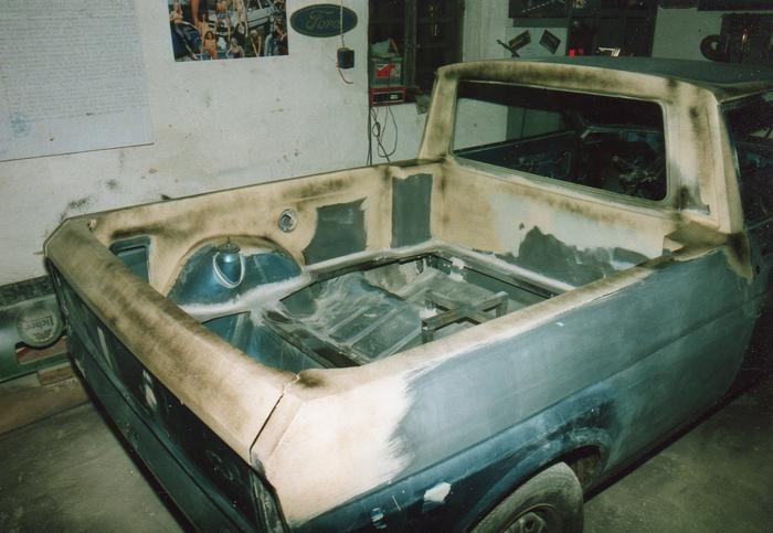

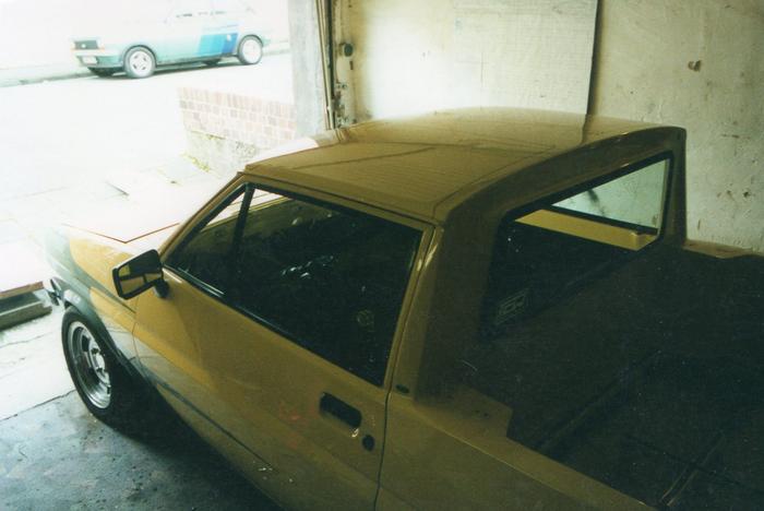

    Weiter gehts:
    Hier isses schon fast fertig geschliffen.. noch n Sichtlack drauf!

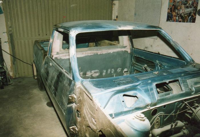

    Da ich 1,90 groß bin und unterm Dach nicht mehr so viel Platz war, braucht ich jeden Zentimeter..:B

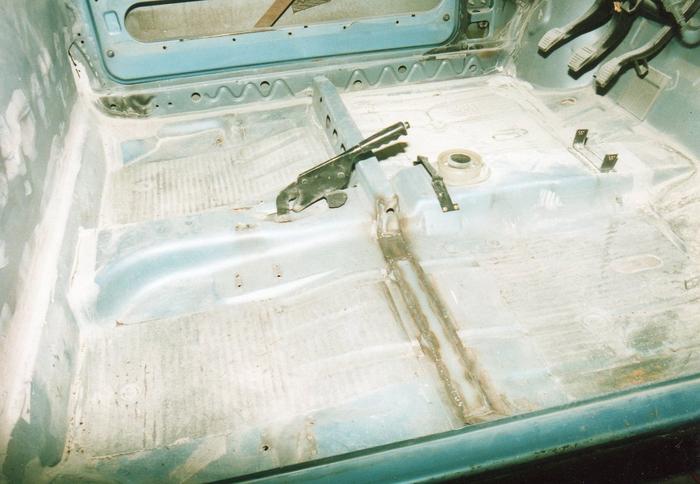

    Also hab ich die org. Befestigung der Sitze rausgenommen..

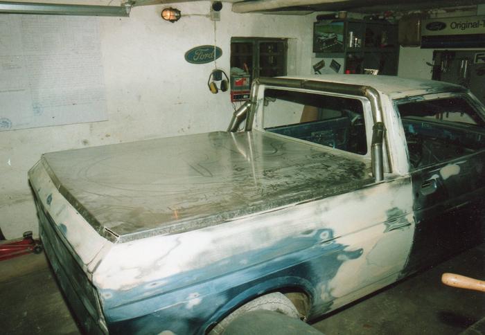

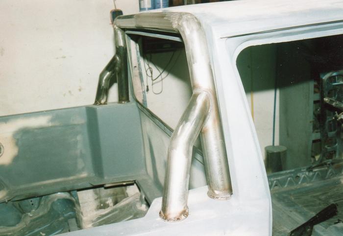

    Hier sieht man den Überrollbügel den ich aus VA Rohr gemacht hatte...
    Und ne Aluplatte als Abdeckung, die wurde aber nix....
    Grundiert...
    SO, und DAS ist das erste mal das ich den Pick-Up das erste mal aus weiterer Entfernung gesehn habe (oder sehen konnte:wand:)..
    Die ganze Zeit hatte ich ja höchsten 1 Meter Sicht!:ja:
    Gefüllert, Auslackiert und geschliffen!
    Bereit für die Ausenlackierung!

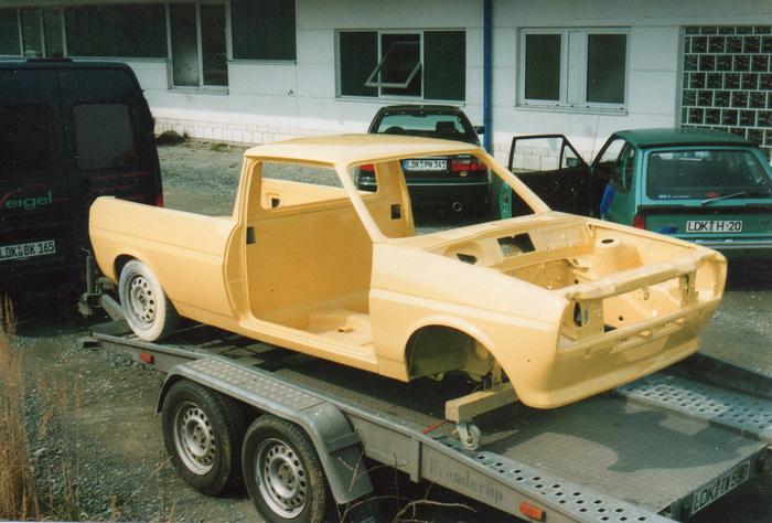

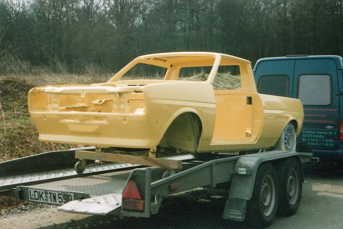

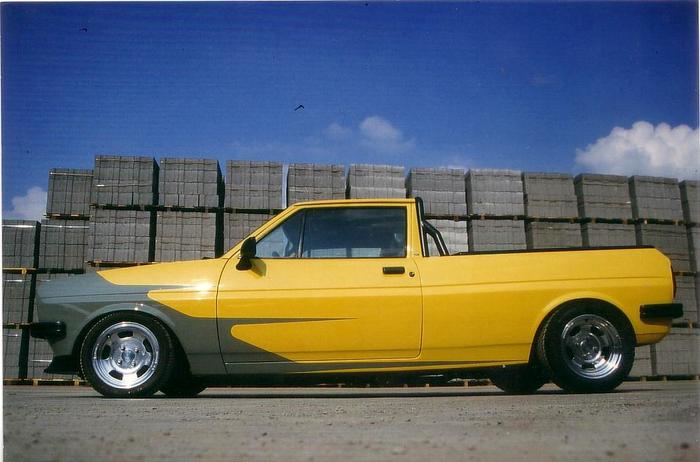

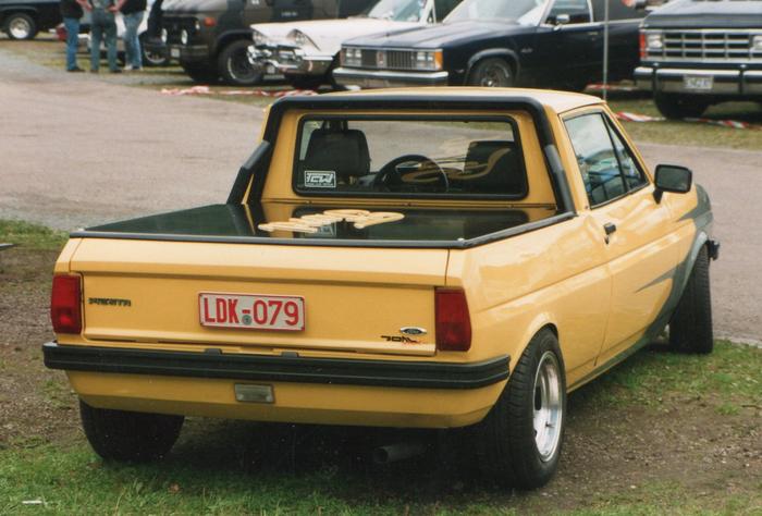

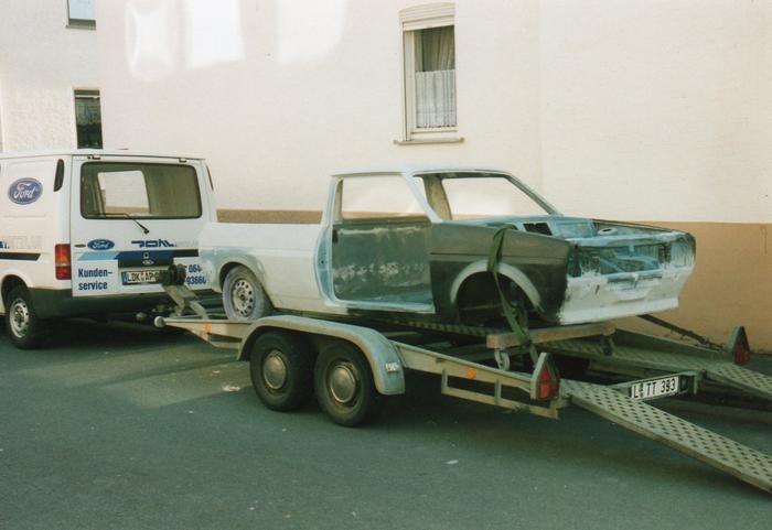

    Hier nochmal n Pic vom ersten Blick im Freien...
    War echt n geiler Zeitpunkt!!
    Das Bild find ich besser als das zuerst gepostete...
    Lackiert, und zum Abtransport bereit...

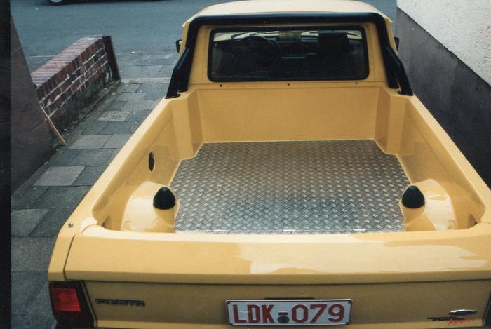

    Mit Alu-Trittblech im Laderaum..
    (Wer DAS Blech erfunden hat, ist mittlerweile bestimmt Reich!?)

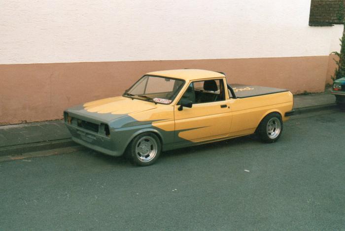

    Ja, und n paar Wochen später hab ich die Scalops in Mausgrau (VW) drauf gemacht..
    Gab dann irgendwie noch das i-Tüpfelchen find ich...

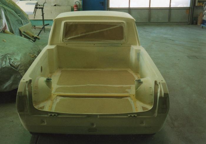

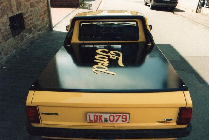

    Die 2te Variante der Auflagenplatte:
    Kohlefaser/Kevlar.
    N Freund hatte da noch was übrig..:klatsch:
    Allerdings stellte sich heraus, das es beim trocknen in der Sonne, ich hatte da ein Holzgestell drunter, total verzogen hatte..
    Müll!!!:wand:
    Hier dann aber mit der 3ten und letzten Version. HDF (Hoch-Dichte-Faser), normalerweise zum Boxenbau benutzt..
    Ordentlich grundiert und behandelt quoll da auch nichts auf..
    Der Vorteil ist, man kann es saugeil bearbeiten..
    Wenn ihr genau hinguckt, dann seht ihr, das die Ford-Schrift erhaben ist..
    Da hatte ich eine 8mm Holzplatte genommen und fein säuberlich das Logo rausgeschnitten, abgerundet an den Ecken und es anschließend auf die Platte genagelt und geklebt..
    Das ganze nett verspachtelt und überlackiert..

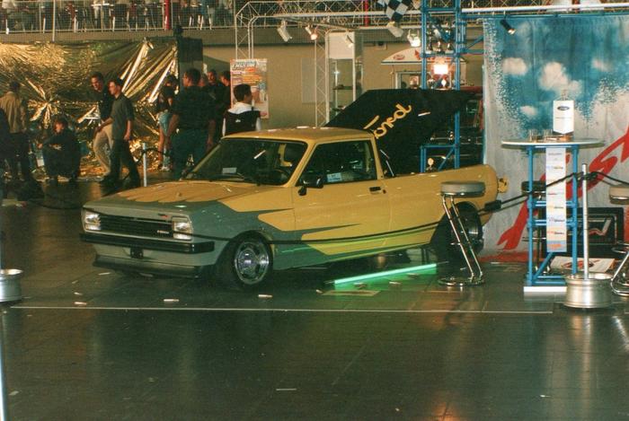

    Dann war ich nochmal in Dortmund auf der Motorszene...
