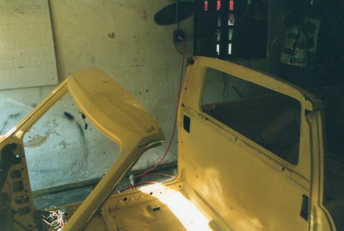

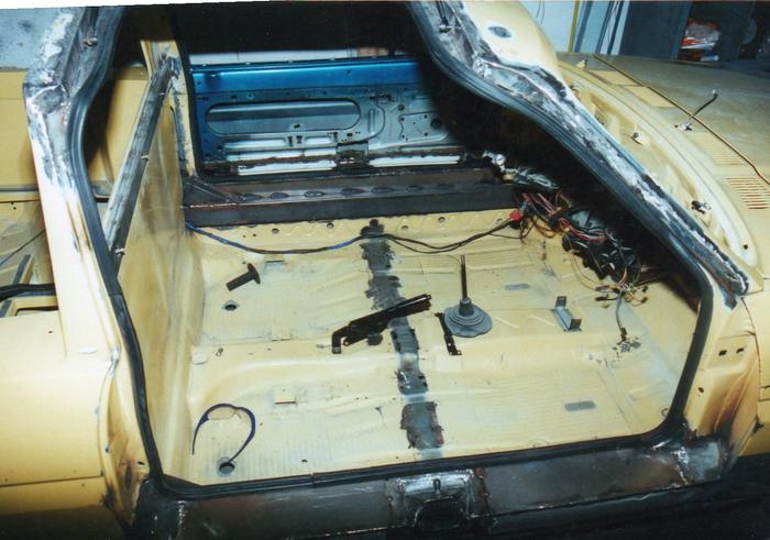

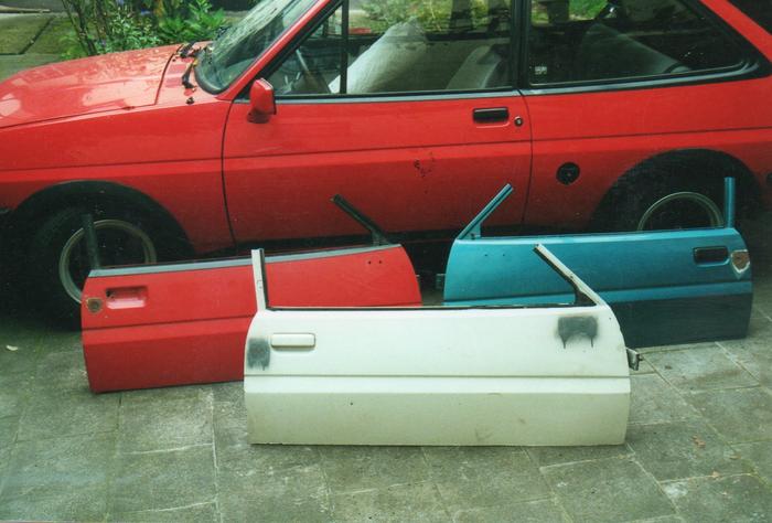

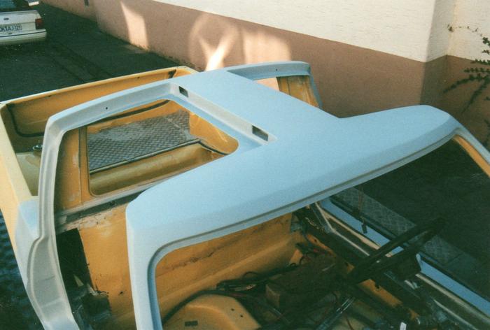

    Targadach....
    Abgekürzte Spendertüren...:ja:

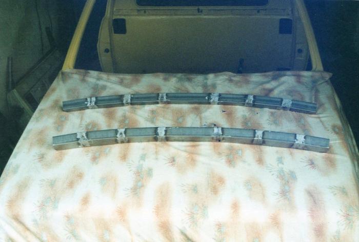

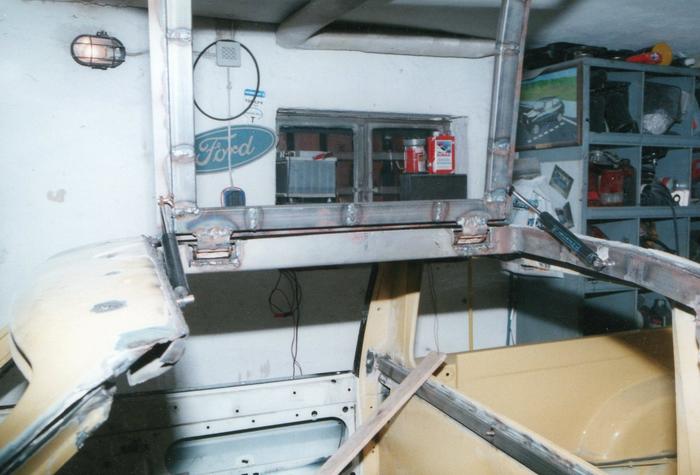

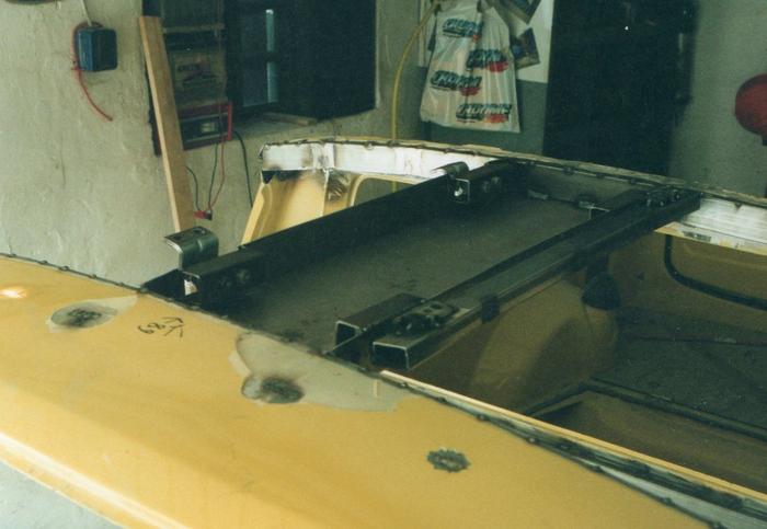

    Trägerrahmen...
    Davor liegender Teil einer Spendertür...
    Eingeschweistes Teil einer Spendertür...
    Eingeschweister Trägerrahmen...
    http:[​IMG]

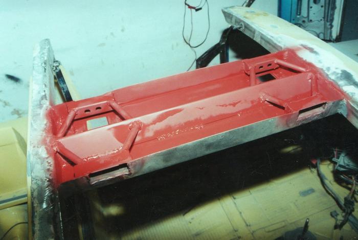

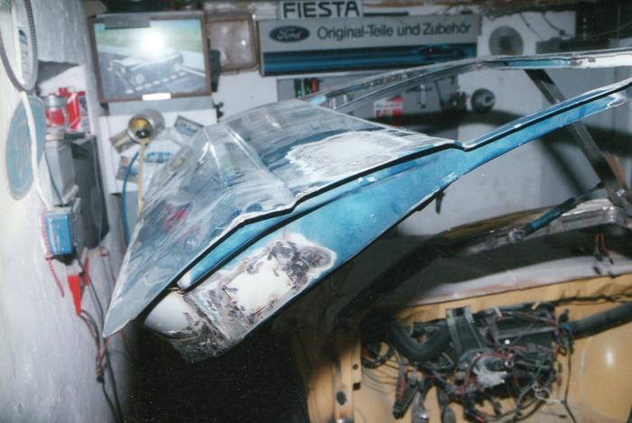

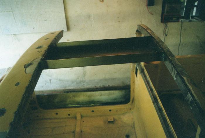

    U-Blech für die neuen Türaufnahmen...
    ..und weiter Entwickelter, höherer Türschweller!

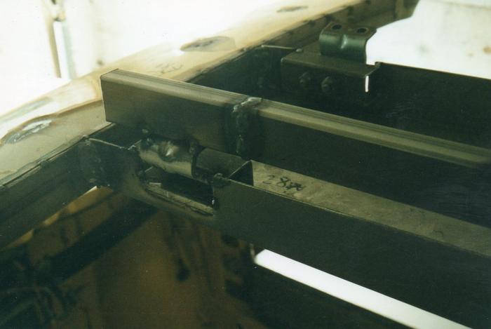

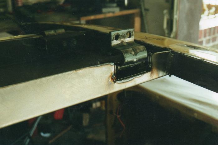

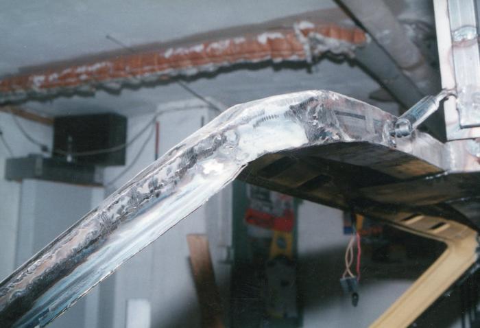

    Die Scharniere habe ich damals von der Heckklappe eines Peugeot 205 genommen..
    Ein wenig modifiziert passten die wie angegossen!:ja:

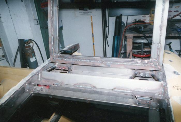

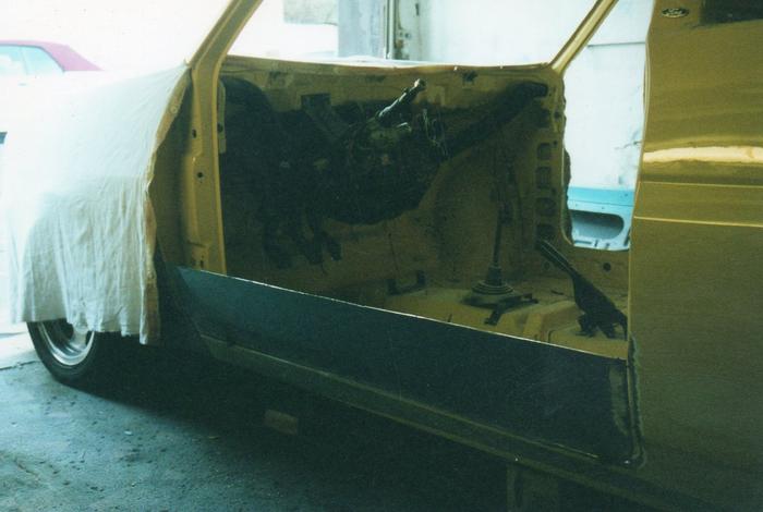

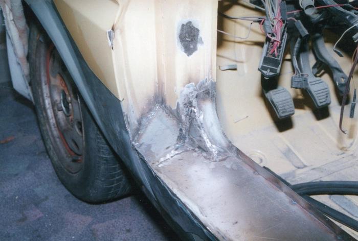

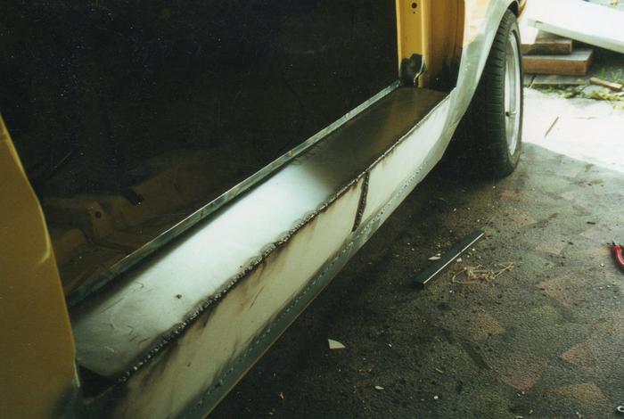

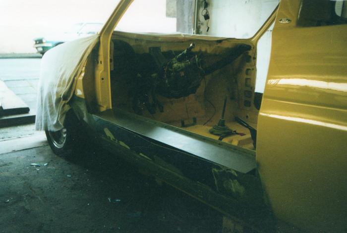

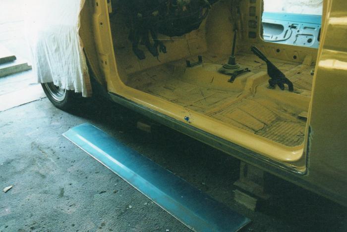

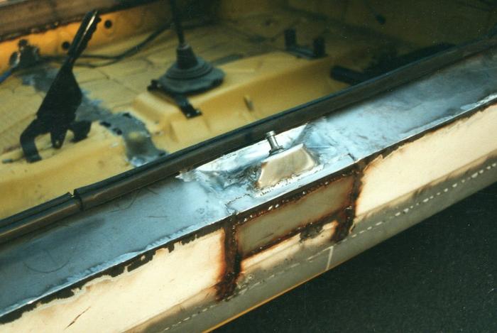

    Hier mal das Schwellerteil der rechten Seite, bereits verschweist...
    Die Konstruktion der Türenaufnahme von unten (vorne)
    (hinten)
    ...die Stahlstrebe unter dem Heckfenster dient der Aufnahme der Heckklappen-Abdeckung!

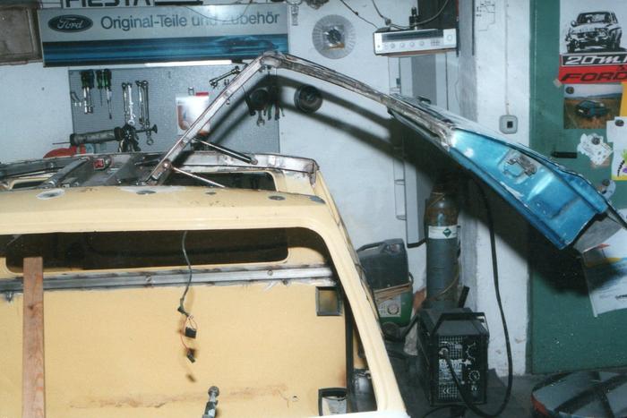

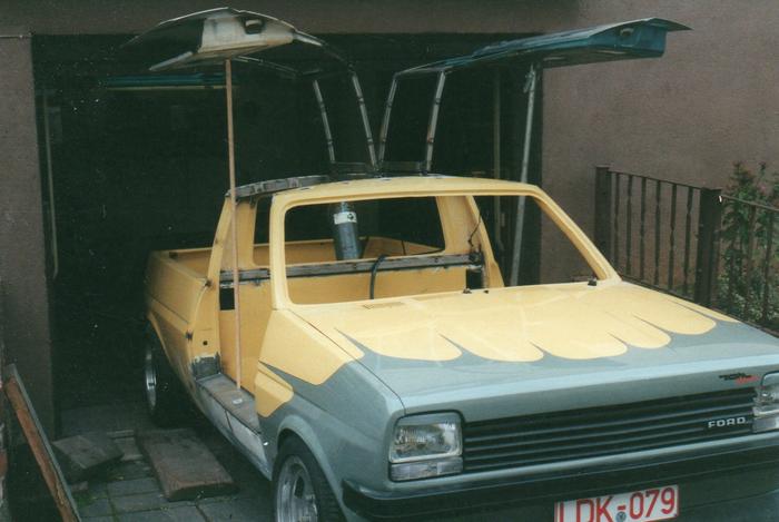

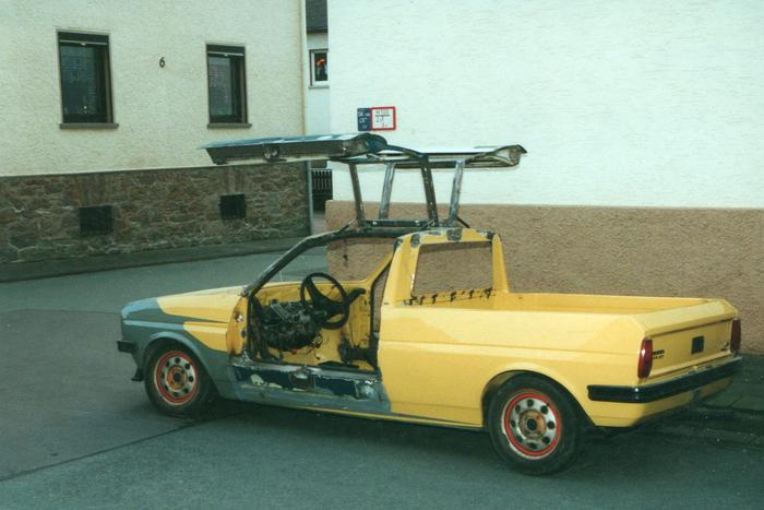

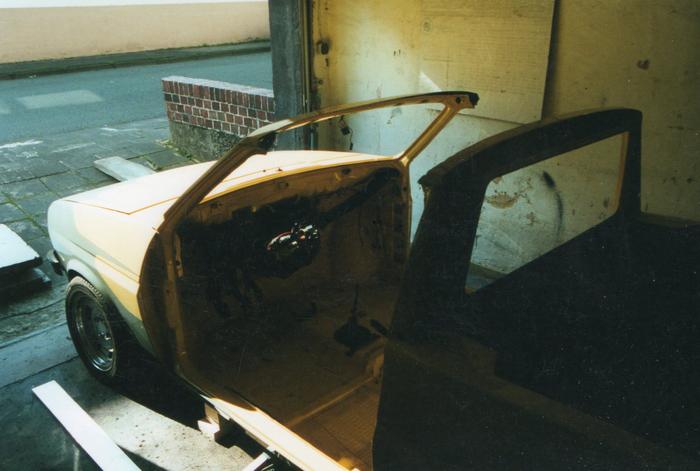

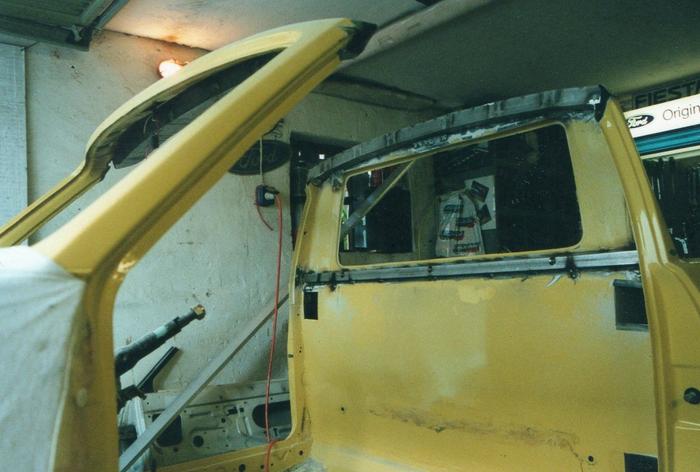

    Eine Tür mal reingestellt..noch ohne die oberen Verstrebungen...
    Hier ist, wie man sieht, alles dran, wenn auch nur provisorisch...
    ..und öffnen lies es sich auf Anhieb..
    Gab zwar noch das ein oder andere "Problemchen" zu lösen, aber sieht doch schonmal Heroisch aus, ODER!??

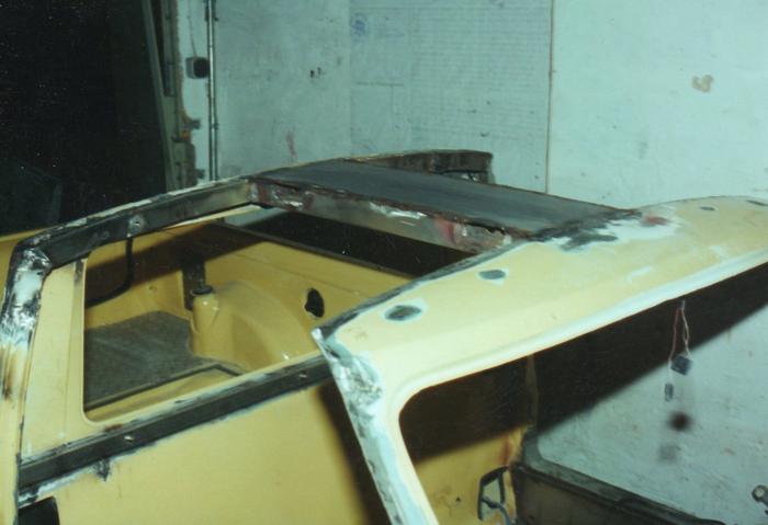

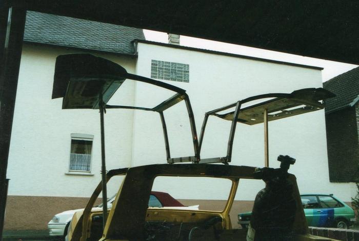

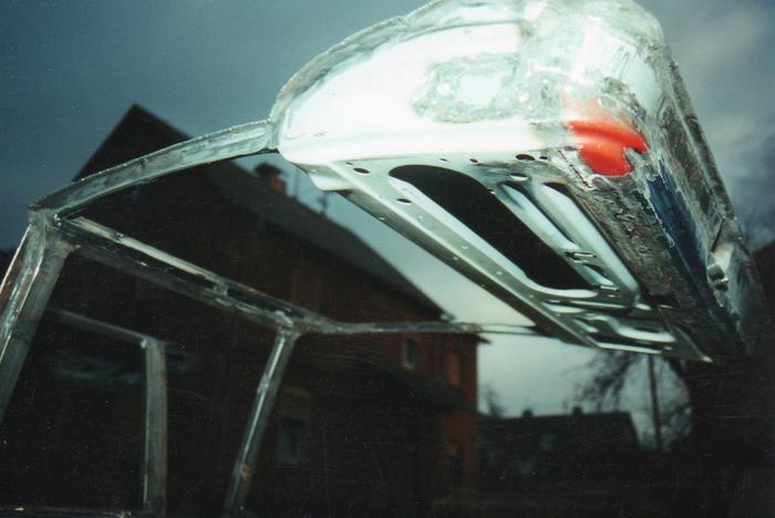

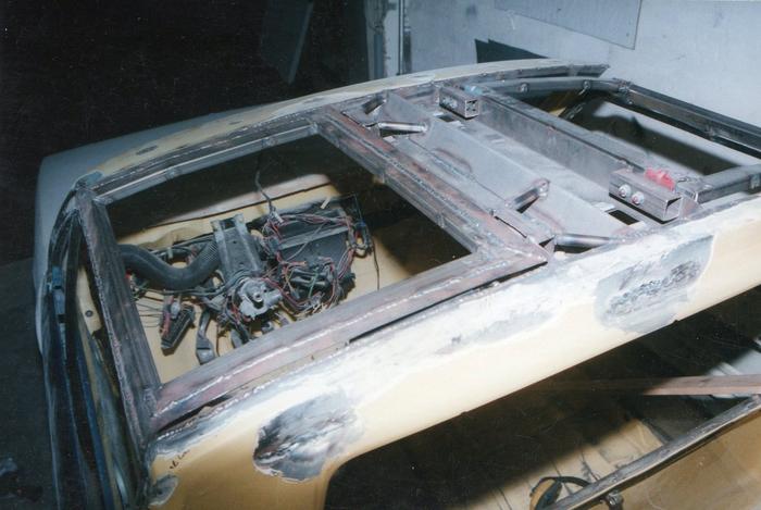

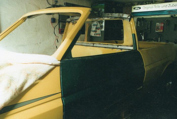

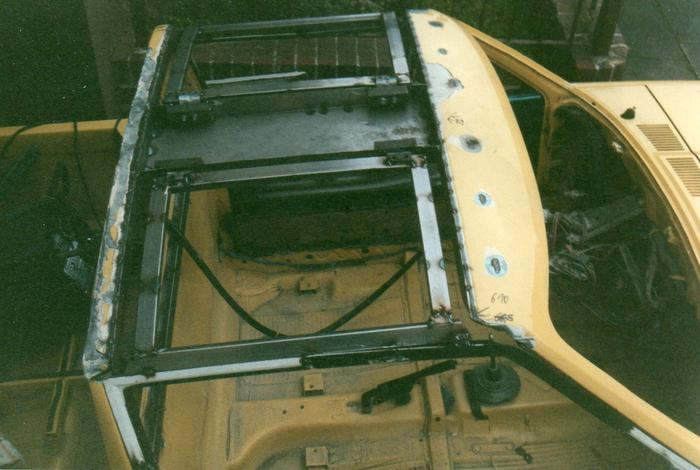

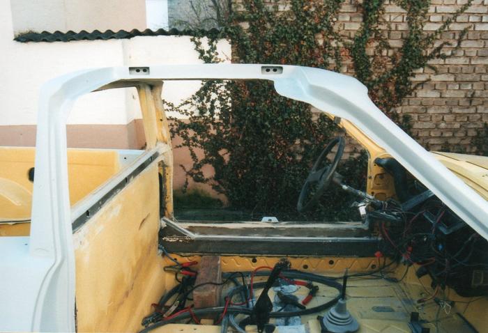

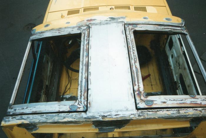

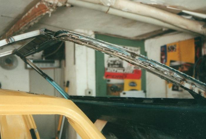

    Das ganze dann mal von oben gesehen..

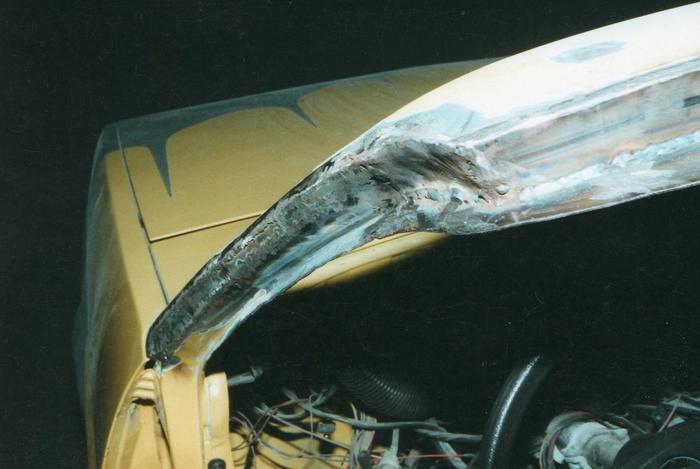

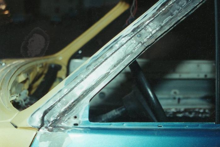

    Hier sieht man, so gut es geht...:D,, die A-Säule der Tür..
    Ich mußte sie "vierteln", damit ich beim schließen der Tür keinen Kontakt mit der A-Säule der Karosse hatte...

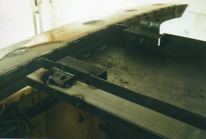

    In der Mittr der Aufnahme seht ihr ein Dreiecksblech! Das dient zur Befestigung der Knotenbleche (14 mm Rohr, 1,5 mm Wandstärke). Diese wiederum benötigt man, um den Verzug der Türen Abzuwenden..
    Es liegt ja schließlich ne Menge Kraft auf dem Teil!!!!!!:think:
    Die nächsten 2 Pics sprechen für sich alleine!!!
    Hier sieht man auch die geöffnete A-Säule der Karosse...
    Die Türen mußte ich an den Unterkanten wieder verschließen..
    Ich hab versucht es "original" aussehen zu lassen!!!!
    Ja, und den Übergang der Schweller sollte auch nicht "Stumpf" sein..
    Also war nur eine Rundung möglich...
    Und hier sieht man die wieder geschlossene, geviertelte A-Säule der Karosse!
    Das Grundgerüst angepasst und geschlossen...

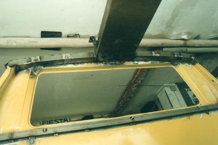

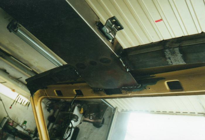

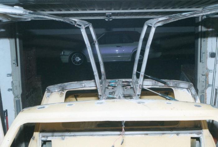

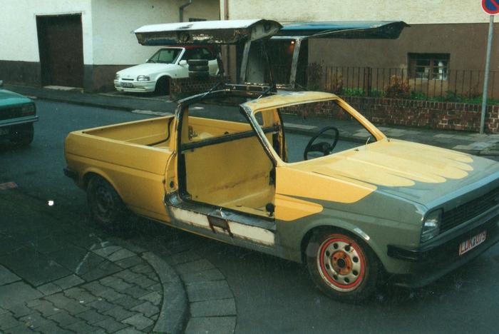

    Geöffnet!!!:klatsch:
    Da ich die Türen ja auch demontieren wollte,:D
    ..hab ich unter den Befestigungslöchern Öffnungen eingeschnitten das genügend Platz für ne kleine Ratsche war..
    Später hab ich dann diese mit passenden Kunststoffabdeckungen im Himmel wieder verschlossen!
    Deckel drauf, heiß Wasser rein, oder so ähnlich:lol:
    Die Verstrebungen hatte ich dem Gutachten eines Fiesta Cabrio Umbaus entnommen..
    Zum Gang des TüV's sollte ich ja was vorliegen haben...:think:
    Nochmal die Ansicht der geviertelten A-Säule....
    ...von oben...:)

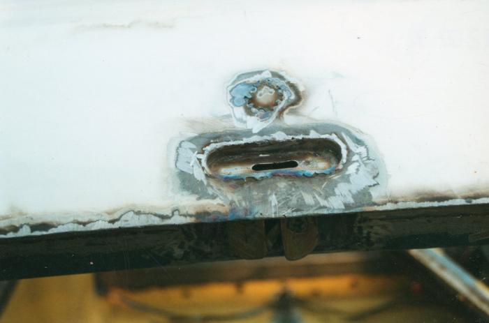

    Dann mußte ich noch der Optik wegen ein Blechlein an die Tür A-Säule anbringen..
    Sieht dann SO aus...
    Hier ist bereits der Fang-Mechanismus angebaut..
    Die
    wieder verschlossene Öffnung darunter diente ausschließlich dazu, das ich beim Anpassen an die Stelle kam um das Blech richtig zu positionieren...
    War ganz schön kniffelig den richtigen Winkel und so zu finden!!!:think:
    Da wird später der selbstgebaute Türöffner seinen Platz finden...
    Und nochmal der Blick an die geschlossene Tür-Unterkante!!!!!

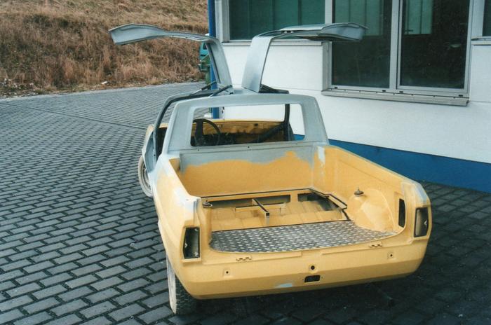

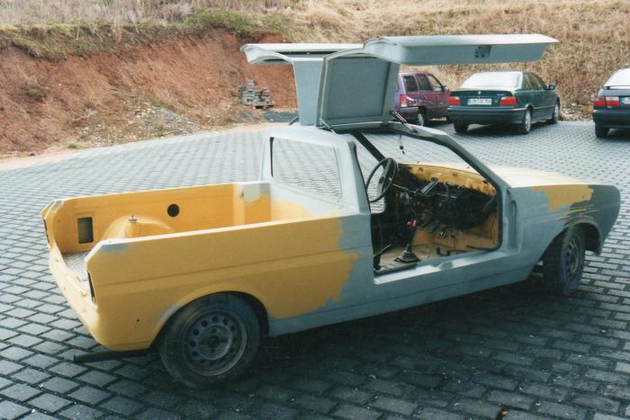

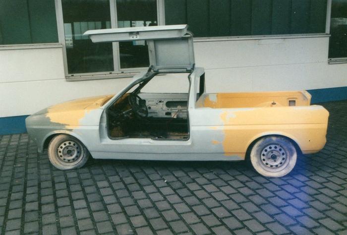

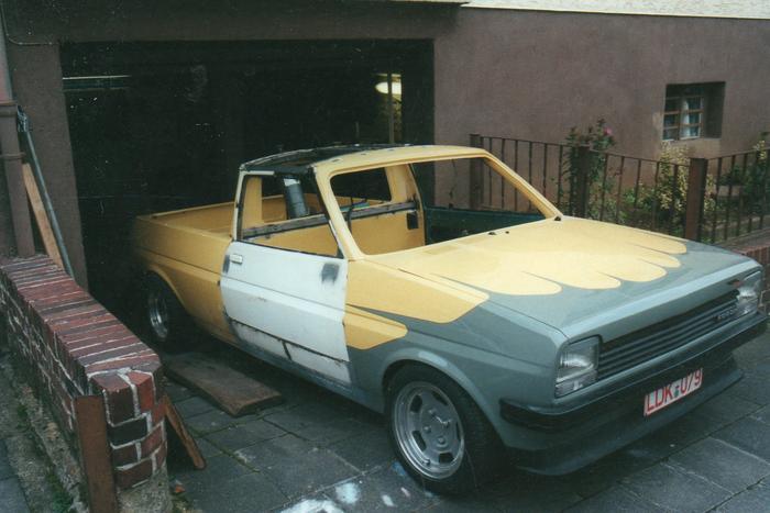

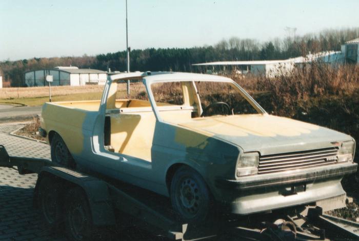

    OK, weiter gehts..
    ..in die Freiheit entlassen sozusagen...
    ..grundiert...
    Zum Lacker gefahren..
    ..und nochmal grundiert fotografiert!!!
