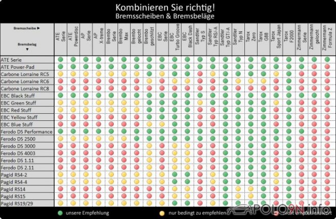

    Hab ich mal eben aus google geklaut :D

    Das Bild soll nur die möglichkeiten darlegen, die farbigen Punkte seien mal dahingestellt, kann sich bei verschiedenen Fahrzeugen anders verhalten.
