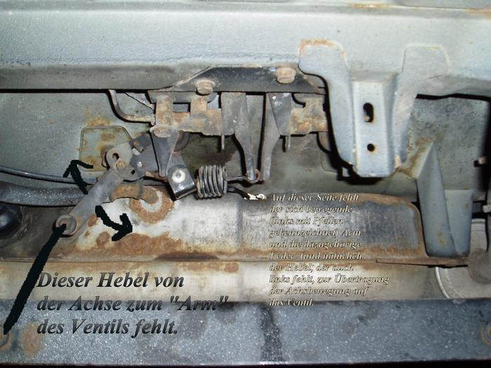

    ich habe vor kurzem einen Fiesta Mk3 (Bj '94 mit ABS, also mit den größeren Bremsen) gekauft, an dem einiges gemacht werden muss.
    Unter anderem der beladungsgeregelte Bramskraftregler an der Hinterachse.
    Eigentlich müssen beide seiten neu gemacht werden, also zwei Regler, denn der Wagen ist wohl mal ganz böse irgendwo drüber gerutscht.
    Da aber die Regler neu sehr teuer sind, spiele ich stark mit dem Gedanken, mir zwei gebrauchte zu besorgen.
    Der Fiesta Mk3 ist ja nicht sehr oft mit ABS (und somit auch mit Regelventil) gebaut worden, daher ist das Teil auf dem Schrott schwer zu bekommen. Bei Ebay finde ich auch kein gebrauchtes.
    Passt eventuell ein Ventil aus nem anderen Auto (beispielsweise Escort) mit ähnlichem Baujahr? Die werden ja sicherlich nicht für jedes Auto nen neuen Regler bauen.
    Vielleicht weiß jemand da besser bescheid und kann mir ein paar Tipps geben..
    Vielen Dank schon mal....
    Hier noch ein Bild:
    Der Text auf der rechten Seite (leider durch automatische Bildverkleierung des Bilder-Hosters nicht zu lesen) ist foglender:
    Auf dieser Seite fehlt der sich bewegende (links mit Pfeilen gekennzeichnet) Arm und die dazugehörige Feder. (und natürlich der Hebel, der auch links fehlt, zur Übertragung der Achsbewegung auf das Ventil.
