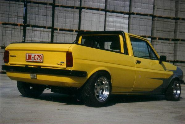

    So ähnlich wie bei meinem Pick-Up meint der Herbert das, nur eben ohne das Dach..

    Ja so wie der Pickup habe ich mir das Heck vorgestellt Praktisch wie beim Fly nur mit fester Abdeckung und klappbare Heckklappe wie beim Agm !
    Die Abdeckung bis hinter die Sitze aus Blech schätze ich mal .

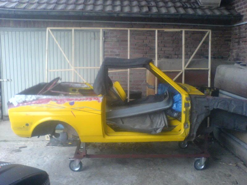

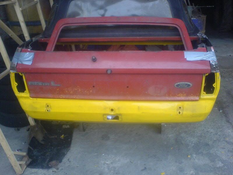

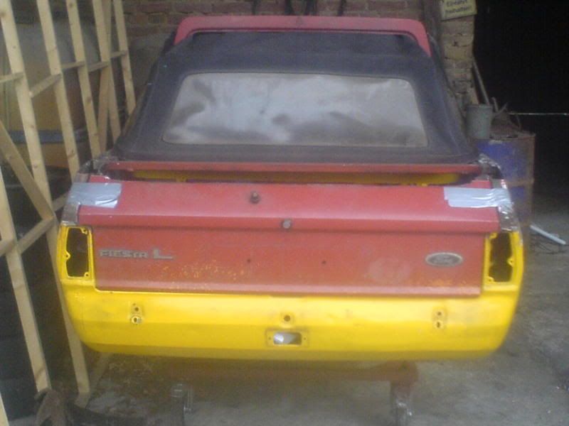

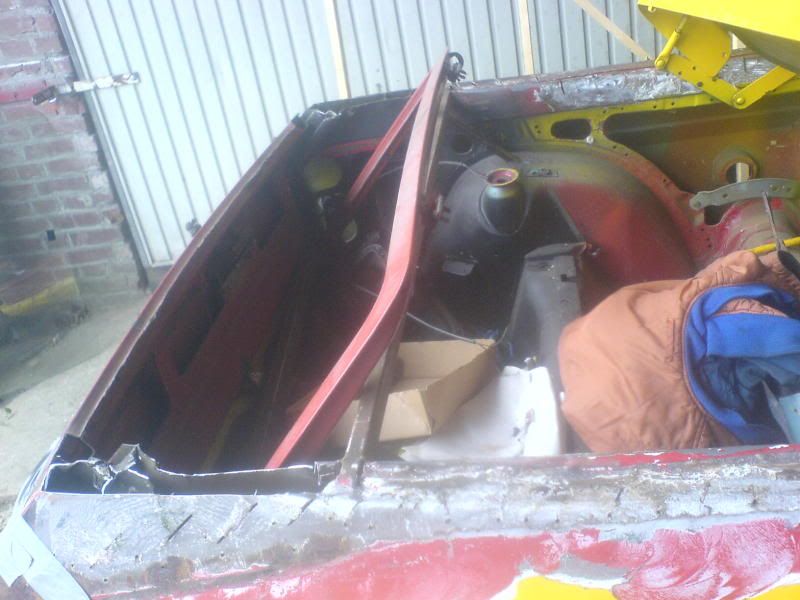

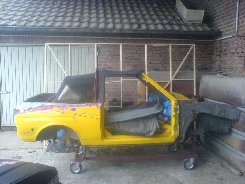

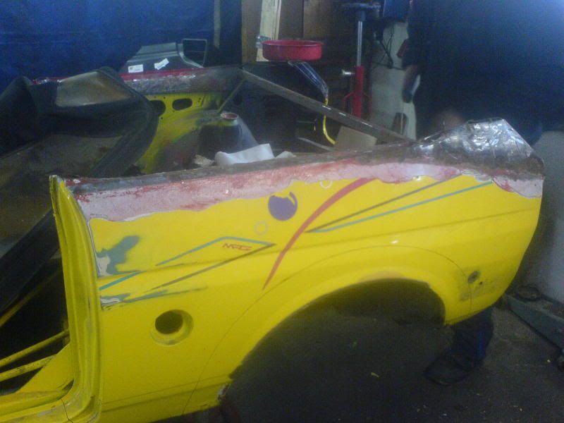

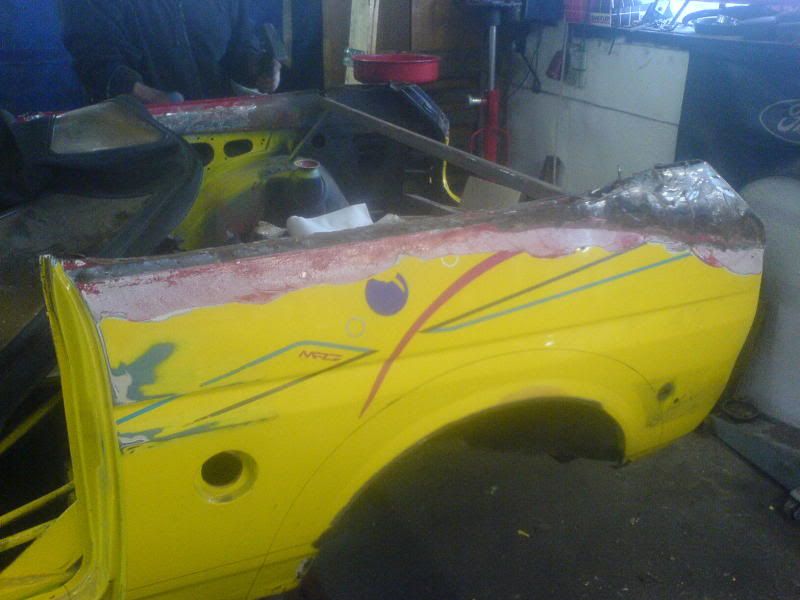

    Hier mal ein paar bilder im Rohbau
    Der hohe Bieber GFK Bausatz ist runter !
    Die originale Heckklappe ist abgesägt !
