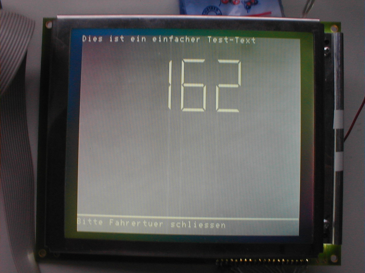

    Ich habe ein Display
    Eine ungefähre Idee, wies werden soll
    Ich hab einige Signale ausgemessen
    und kann auf einem Test-Display die Geschwindigkeit anzeigen (das Bild ist nur ein Anzeigetest, keine realen Werte)
    Allerdings sieht mein Layout noch ziemlich wüst aus.
    ne im Ernst, die chancen, es zu schaffen, stehen recht gut, sobald erstmal die Platine da ist.
    Demnächst hab ich wieder schule, d.h. nicht mehr bis 2030 auf der Arbeit sitzen und dann kann ich mich hoffentlich mal wieder aufs eaglen konzentrieren.
    Programmiertechnisch hab ich keine Schwierigkeiten, wenn ich bloss wüsste, wie ich eine gescheite DZM-Anzeige auf 140x120 Pixeln unterbringe....
