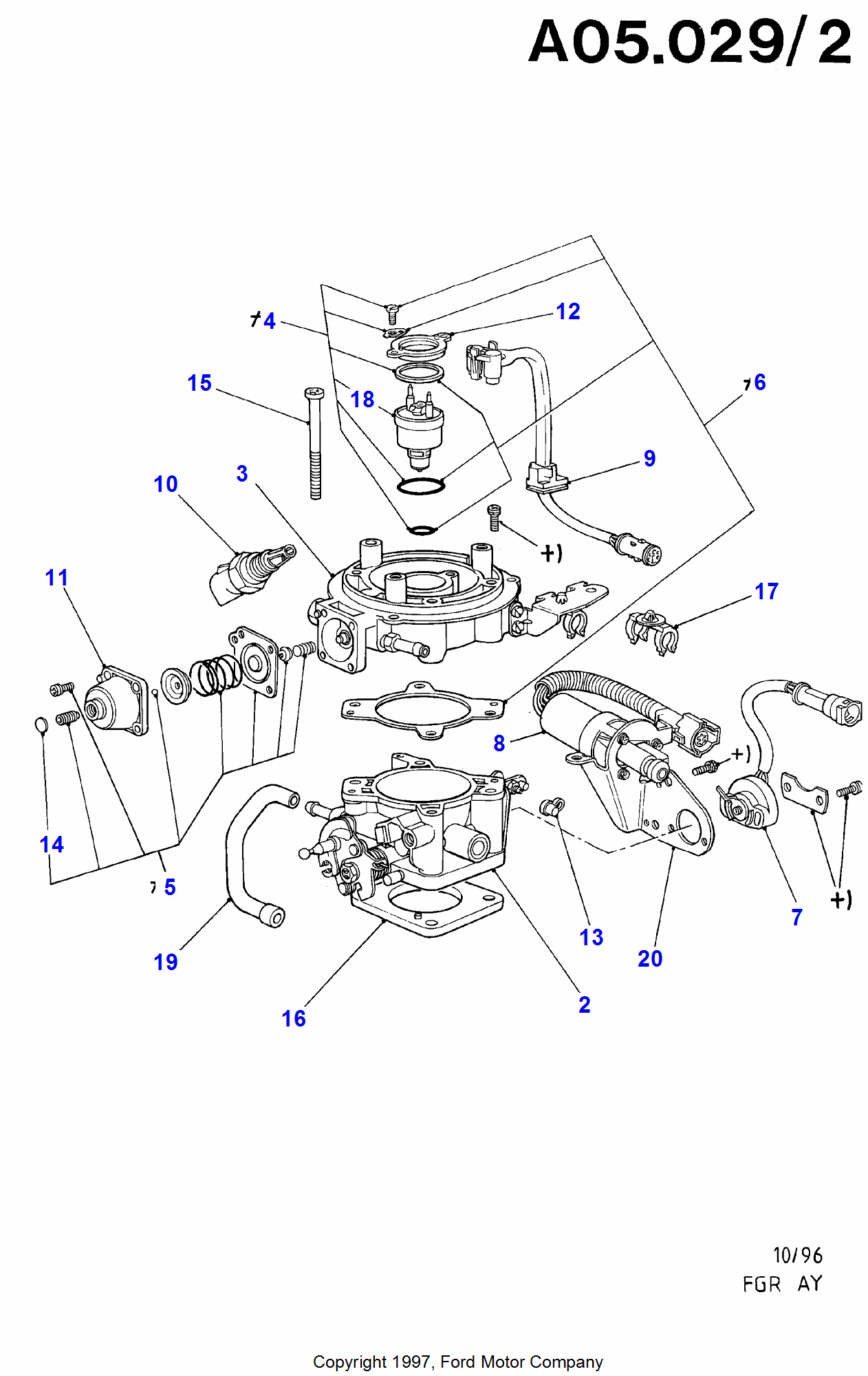

    Diese Zeichnung finde ich noch besser.
    Allerdings ist das die Vorgängerversion mit der 87er Kennung.

    naja viel unterschied ist da auch nicht ;)

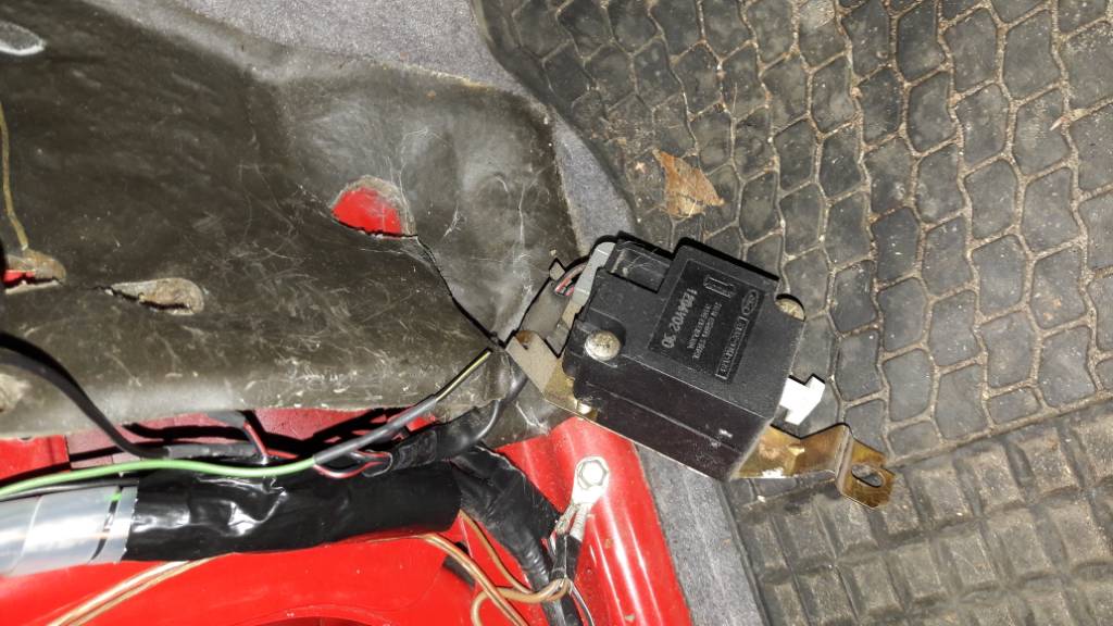

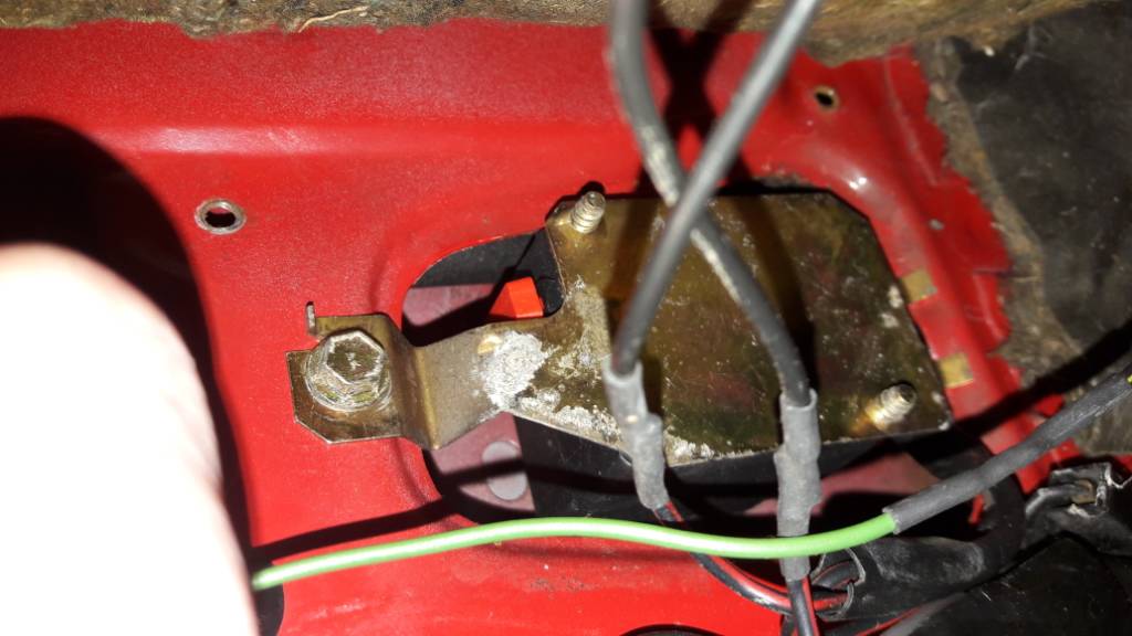

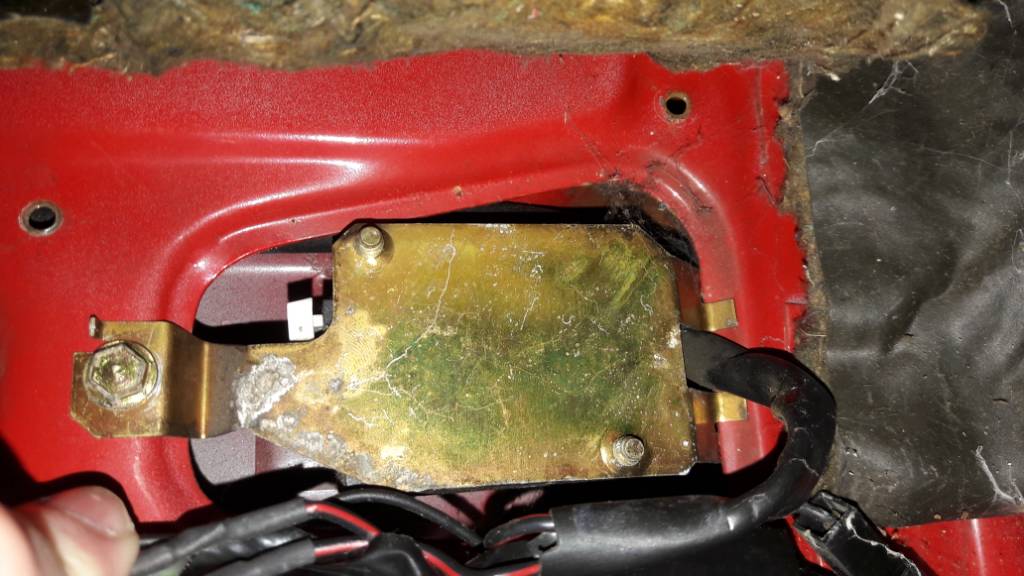

    Die Temperaturen haben es heut zugelassen das ich mich um den Crashschalter mal kümmere. Austausch anhand der Fotos ganz einfach, nur brachte es keinen Erfolg. Die Benzinpumpe summt nicht.
    Dachte jetzt es liegt an der Pumpe selbst, doch das Multimeter meint etwas anderes: "das kann, wenn am Stecker kein Strom ankommt, nicht summen..."
    Auf Kabelbruch im Kabelbaum hab ich getestet und jetzt mal ausgeschlossen.
    Somit müsste doch an dem Benzinpumpenrelais liegen. Nur das hatte ich doch mit dem Fernlichtrelais getauscht. Dann müsste dies auch schon defekt gewesen sein.
    Bekommt man das nur bei Ford oder ist das ein normales Standardbauteil?
