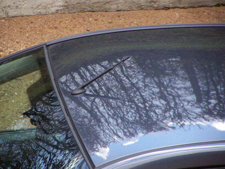

    Hallo
    Ich hab mir mal eine kurze Antenne gebastelt.
    Niiiiiiiiiiieeeeeeeee wieder !!!
    Die sieht zwar jetzt gut aus, aber die ist Glasfaser ummantelt.
    Ich hatte zwei Tage juckende Finger und nach 1000mal Waschen juckte es immernoch.
    Schlimmer wie Glaswolle ...
    Die Antenne funktioniert auch so tadellos.
    Mario
