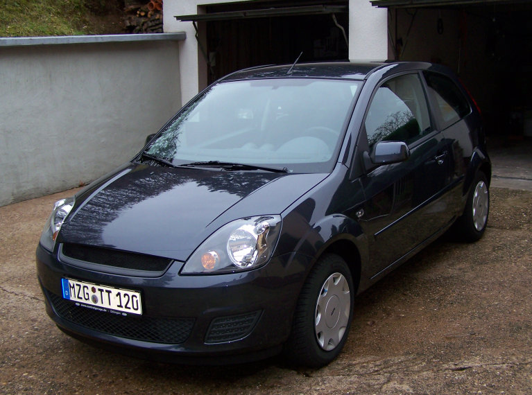

    Ich hab den Grill (fast) fertig :
    Ich habe das Gitter komplett rausgeschnitten und die Kannten gesäubert.
    Sieht schonmal gut aus, jetzt ans Gitter ...
    Das Gitter wurde zugeschnitten und unten schon gebogen.
    Es sitzt zwischen Stoßfänger und Grill und wird erstmal so gehalten.
    Das Gitter wurde oben gebogen und verläuft unten dem Steg vom Grill.
    Das ganze hält erstmal so, wird aber noch verklebt.
    Ich finde, der Grill sieht Hammer aus.
    Was meint Ihr ?
    Mario

    Mario

    Sieht echt gut aus Cyber... Gefällt mir haste klasse gelöst.

    Hier noch drei Bilder in frisch geputztem Zustand :
    Mario
  9. Syka
    Syka Gast
    Respekt, saubere Arbeit. Aber hast du noch vor, den unteren Rand des Stegs zu glätten? Der sieht momentan auf deinem letzten Bild so ausgefranst aus. Oder wirkt das nur so?

    Jo, oben der Steg muss noch etwas nachgearbeitet werden.
    Unten ist es aber fast perfekt.

    Am noch sonst Ungetunten Auto macht der keine gute Figur.
    Warte mal ab, wenn der Tiefer ist, im Sommer die Alus drauf und die Angeleyes + Nebler verbaut sind.
    Dann kommt der viel besser.
    Lackieren kann ich ihn immernoch.
    Mario
