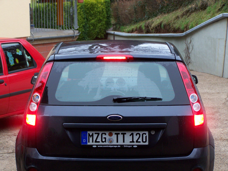

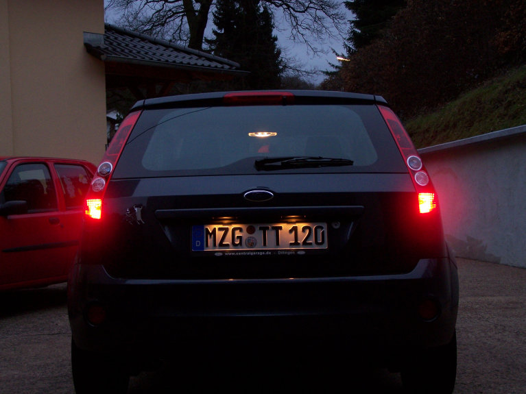

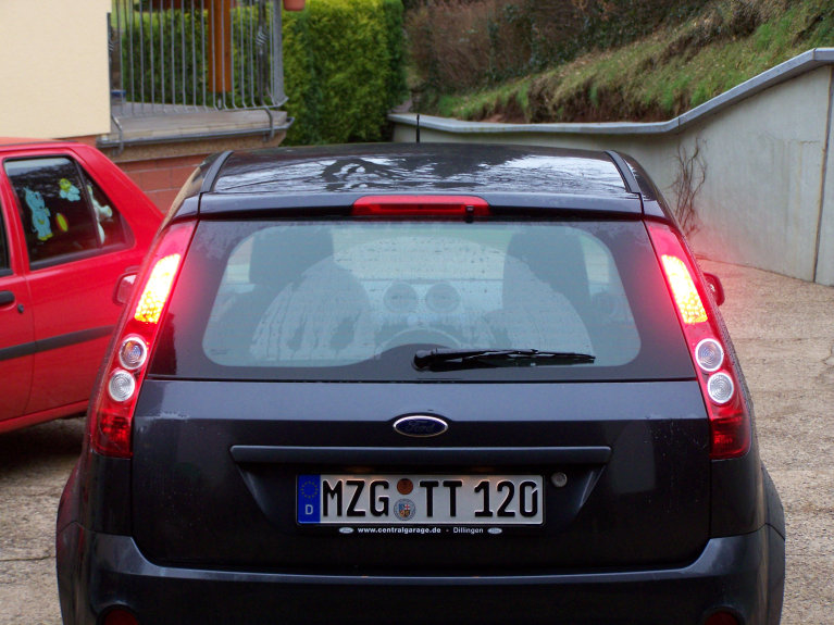

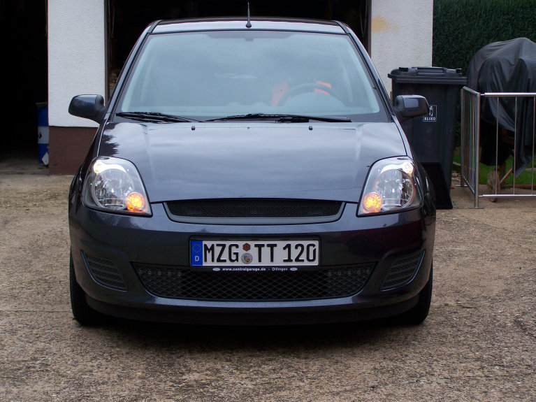

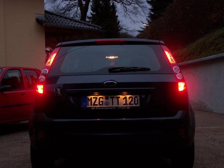

    Ich habe heute meinen orginalen Scheinwerfern ein US-Standlicht verpasst, bis ich die Angel Eyes bekomme.
    Sieht erstaunlicherweise richtig Geil aus ...
    Die ex-Nebelschlussleuchte dient jetzt neben der der Funktion als Bremslicht auch als Rücklicht (perfekt gedimmt)
    Die LED Rückleuchten können kommen.
    Die NSL als Rückleuchte
    Zusätzlich mit normaler Rückleuchte
    US-Standlicht
