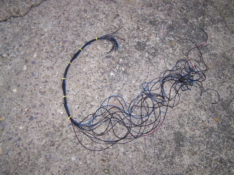

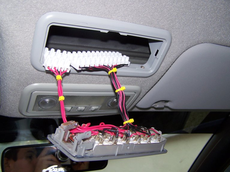

    Ich hab heute die Schaltkonsole angeschlossen.
    16 Kabel a 1,80m und sechs Stunden Zeit ...

    Nur gut dass Lüsterklemmen nix im Auto zu suchen haben.....:think:

    Immerhin sauber zusammen gebunden :peace: Habe da schon einiges anderes an wild verlegten Kabeln mal gesehen :D

    jo, bis auf die lüsterklemmen sieht es gut gemacht aus! obwohl ich ja zugeben muss, dass es wohl wenig andere möglichkeiten gäbe, die so eine ordnung zulassen würden. quetschverbinder sind schwer so schön in reihe zu sortieren und auch nicht wirklich sicherer und wenn mans lötet hat man die arbeit, falls man mal was austauschen will...

    Die Lüsterklemmen sind bis 400V sicher :p also passiert da mal nix.
    Zudem sieht man die normal nicht ...
    Ich hab die Verwendet, damit ich die Schaltkonsole einfach ausbauen kann.
    Bei Conrad hab ich auf die Schnelle nicht wirklich was passendes gefunden.
    Und ... Ordnung ist das halbe Leben :peace:

    :wand:Lüsterklemmen
    das ist mal n Absolutes Nogo und dannoch im Auto...
    da hätt ich aber was mehr von dir erwartet.
    es gibt soviele nette Steckerleisten und Buchsen und du verbaust poplige Lüsterklemmen.
    Und nur mal so als Tip. Die spannung ist scheißegal. achte lieber auf die A zahl und da kommt sone klemme mal ganz schnell an die grenzen. Grad beim boardnetz eines KFZs

    Für den Zweck sind qualitativ hochwertige Lüsterklemmen absolut in Ordnung, solange man nicht den Fehler macht und die Kabelenden verzinnt...
    Lüsterklemmen werden im KfZ selten verwendet, da durch hohe Ampère-Zahlen und hohen Übergangswiderstand Hitze entstehen kann. Ist aber dafür gesorgt, dass die Lüsterklemme keinen hohen Übergangswiderstand verursacht, ist die Verwendung kein Problem! Wichtig dafür sind passende Querschnitte und eine feste Verschraubung (Vorsicht, nach fest kommt ab! ;))

    Welche steckerleisten lassen sich da am besten verwenden?
    Die Lüsterklemmen sind ja schnell ausgetauscht.
    Ich will es halt nur Ordentlich haben ....

    ich weiß jetzt nicht, wieviel platz du da oben hast, aber was wäre denn hiermit?
    conrad # : 852175 - 62
    damit könntest du die leitungen auch absichern. ist nur ein vorschlag, ich hab davon nicht soo viel ahnung.

    Im Smalltalk ist ein Thread von mir wo DUKE eine adrese gepostet hat für die Tyco steckverbinder. Da solltest du Fündig werden.
    Conrad und Reichelt hat leider nix brauchbares im programm für den KFZ betrieb!

    Ich brauch aber eine Kombination Stecker/Buchse
    Mal sehen, wo ich meinen neuen Conradkatalog habe.
    Vielleicht finde ich das was drin.

    wirst nix finden. Beides schon durch, Online sowie Katalog!
    Tyco hat stecker Buchse... oder meinste die verkaufen nur eine seite ihrer stecker *roll* Was denkst du woher die ganzen Stecker im KFZ und Modellbau herkommen ? meinste die Stellen die Fahrzeug hersteller selber her ? Alles nur dazugekauft. Und Tyco ist da ganz groß drinne.
