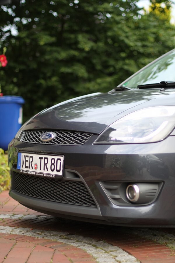

    Vielleicht kann man das auf dem Bild gut erkennen.
    Über Verkehrsberühigungen kann ich aber problemlos rüber fahren, habe noch nie aufgesetzt.
