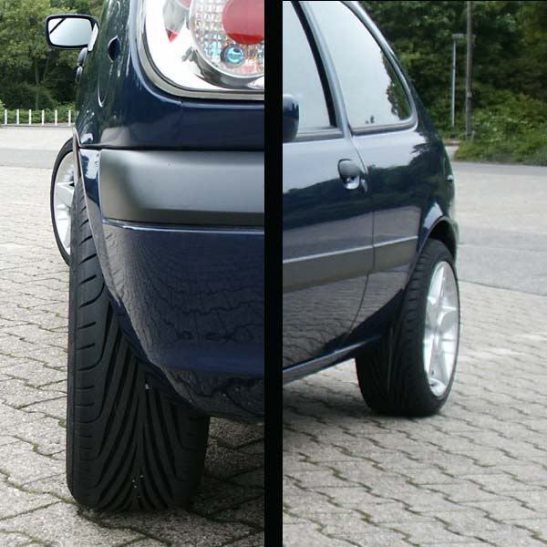

    Ich hab auch 7*15 ET 35 Felgen und hinten 15mm Scheiben drauf gemacht = ET 20.
    Hab bördeln lassen, ist aber schon verdammt eng im kasten beim Einfedern, ab und zu schlägt der Reifen an. Hab jetzt 2 Ferderwegbegrenzer pro Seite reingemacht.

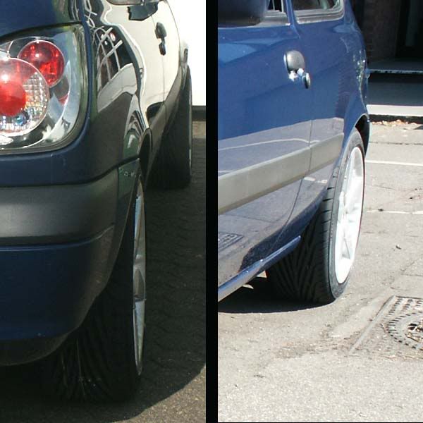

    Hab hier mal vorher- nacher Bilder von meinem:
    vorher:
    nachher:
    mit ET 20 hat das gerade noch so gepasst! Und man sieht auf jeden Fall nen deutlichen Unterschied finde ich :)
