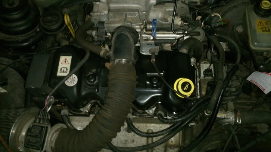

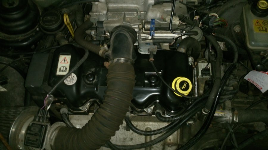

    DSC_0741.jpg Kann mir einer weiter helfen, wo der hintere Schlauch von dem Ölabscheider ran kommt?
    Der liegt an dem Wagen noch frei und ich find nix wo er hinkommt. Er ist allerdings mit Untzerdruck beaufschlagt und zieht somit Luft. Ob der an den bei mir nicht vorhandenen Luftfilterkasten ran kommt? DSC_0742.jpg

    Hört sich nah Überfettung an. Schon mal irgendeine Kerze raus geschraubt und draufgeguckt? Meist sieht die dann schwarz und nass aus.
    Das erklärt dann auch den Lambda wert.
    Hab die Bilder gerade erst gesehen, ja, der gehört glaube ich an den Luftfilterkasten, mach einfach mal dicht mit Klebeband und nem passendem Stopfen(Dicke Schraube oder so) und guck was passiert.
    (Nebenluft ist generell immer schlecht)

    Ernsthaft offenen Luftfilter verbaut und die Schläuche vom Luftfilterkasten rumhängen lassen ???
    Steht in der Einbauanleitung und wird beim zwingend notwendigen Eintragen vom Luffi geprüft.

    Der Luftfilter war bereits verbaut als ich den Fiesta gekauft habe, sonst wüsste ich ja auch ob der Schlauch an den Luftfilterkasten kommt oder nicht.
