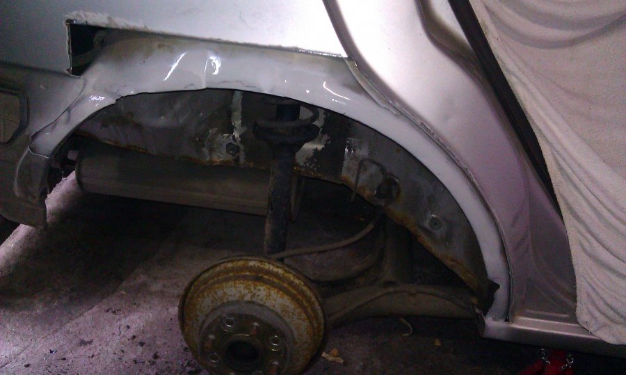

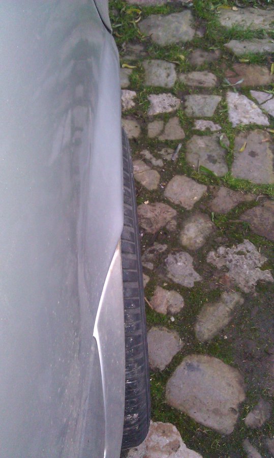

    Nach 7h Arbeit bin ich mit dem Ergebnis nicht zufrieden...
    Nach mehrmaligen Schleifen und nochmals Spachteln ist mir der übergang zwischen neuen Blech und alten Blech nicht gelungen.
    Was aber zu diesen Zeitpunkt nicht erkennbar war.
    Was mich sehr ärgert...
    Da ich ja noch in der Annahme war das es was wird hab ich halt alles zum Lacken vorbereitet.
    Letzten Schliff mit 1000er sowie entfetten usw und abgeklebt.
    Nachdem die Grundierung trocken war gabs ein paar Schichten Polar Silber sowie ein paar Schichten 2k Klarlack.
    Ergebnis hier:
    Nachdem ich soviel Zeit und Arbeit rein gesteckt hab und das Ergebnis mir nicht gefällt werd ich ab jetzt alles zu nen ordentlichen Lacker geben.
    Aber wenigstens sind beide Radkästen jetzt ohne Rost :klatsch:

    Warum macht ihr nicht gleich den ganzen anderen Rost da im Radkasten weg, wenn du doch eh schon dran bist. Das ist doch für die Katz da nur am radkasten.

    @DJ haben ja vorher den ganzen Rost entfernt bis nur das blanke Blech zu sehen war un dann gabs das "Rostschutzspray" ;)
    Heute kommt ja noch Hohlraumöl rein ;)
    @Cosmic da ich leider auf das Auto angewiesen bin kann es nicht solange still stehen.
    Deswegen Stück für Stück.
    Klar ist es besser wenn alles mit einmal gemacht wird aber das ist leider nicht möglich.

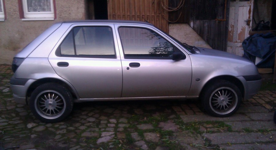

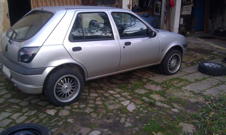

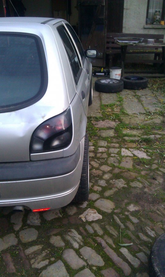

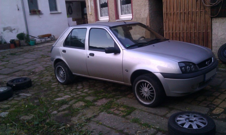

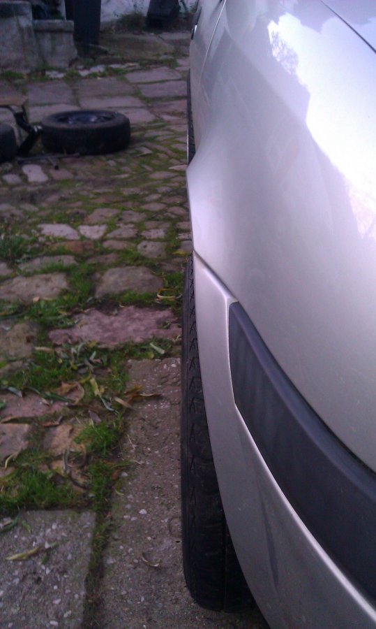

    Ein Update für den kommenden Sommer:
    dank RS 1800i gibts nu für den Sommer schöne MiM Felgen in der Größe 7Jx15 mit ner ET von 35 und 195/45 R15 Reifen.
    Einzigstes Problem:
    die vorderen Felgen stoßen an der höchstes Ecke vom Bremssattel an.
    Entweder hol ich mir 5mm Spurplatten für vorne oder tu den Bremssattel an den beiden Ecken rund schleifen.
    Es geht hier wirklich nur um ca 2mm.
    Hier seht ihr wie weit die Felge rausguckt obwohl ich sagen muss das sollte doch noch in Ordnung sein oder?

    da muss nochn Fahrwerk rein...dann sieht es noch besser aus..

    Es ist ja wohl nicht die Frage was von beiden man macht, oder? Wenn die Räder nicht passen schleift man definitiv nichts von der Bremse ab, egal wie wenig das sein mag.
    Da der Fiesta ja schon rostet und im Prinzip ja die richtige Erfahrung zum fachgerechten entfernen fehlt würde ich überlegen ob das Geld weiter in nicht nötige Dinge wie Räder und Spurplatten inverstiert wird, oder nicht besser für eine bessere Basis gespart wird.
    So wie er mit den Alufelgen da steht felht ja ein Gewindefahrwerk damit es gut aussieht. Ich würde mir das wirklich gründlich überlegen ob es das wirklich noch wert ist.

    So siehts wohl aus, das Ding ist augenscheinlich eigentlich durch. Wenn man nun nicht unbedingt lust hat da aufwändige Rostarbeiten durchzuführen sollteste lieber nach was neuem Ausschau halten.

    omg... das sieht ja aus wie ne Kasperlkiste.
    15 Zoll und streift am Bremssattel?
    Sind diese Felgen überhaupt für den Mk5 zugelassen?
    Mir würde das Sorgen machen wenn man bedenkt dass beim Mk5 14 Zoll als kleinstes Maß verfügbarer Felgen zugelassen ist und die
    Alufelge bereits 1 Zoll (2,54cm!) größer ist.
    Entweder zum Auto passende zugelassene Felgen kaufen oder sein lassen. Pfuschkisten fahren genug durchs Land, das is nicht ungefährlich.

    Mit der richtigen Rad/Reifen Kombi + Spurplatten geht fast jede Felge durch den TÜV.
    Und mit Tragfähigkeitsnachweis auch Felgen vom Marsrover.
    Was das Auge sagt ist natürlich was anderes.

    5mm Platten ohne Zentrierung haben leider schonmal den Nebeneffekt, nicht ganz rund zu laufen, aber wäre mir so immernoch lieber, als abgefeilte Bremssättel. Wird nicht gleich zerfallen, aber es gibt Teile, da sollte Schluss mit dem Pfusch sein. Hier ein mm, da noch einer, ....
    Ansonsten nach Augenmaß 50/40 tiefer oder mehr Reifen drauf. Und zum Thema Rost ist nichts hinzuzufügen.

    Das Schleifen am Bremssattel kommt nur durch die Speichenform der Alufelgen. Mein Vorbesitzer hat auch Spurplatten gebraucht durch die Form.
    Tragfähigkeitsnachweis gibts auch.
    Ich werde mir Spurplatten dafür zulegen. Hier im Forum hab ich auch schon gelesen das jemand seinen Bremssattel bearbeitet hat da die Felge geschliffen hat.
