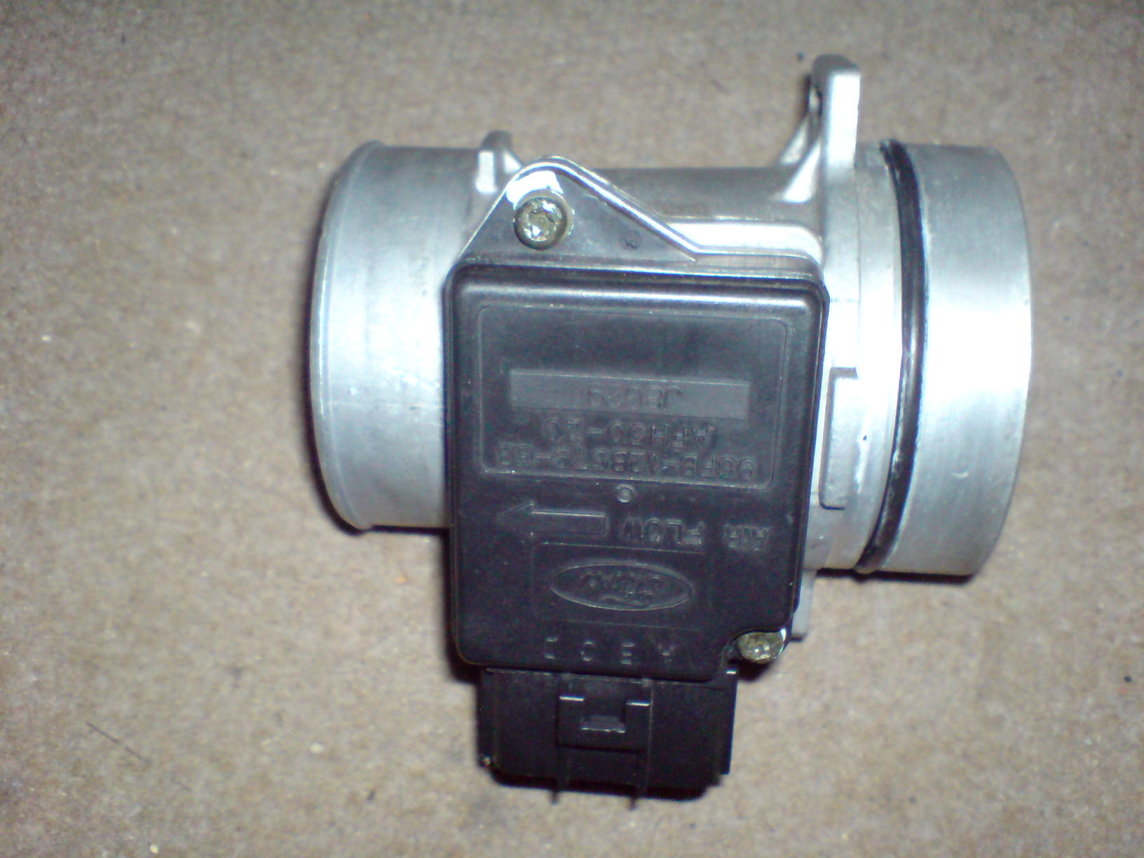

Hatte schonmal ähnliches Problem. Bei mir war es der T-MAP-Sensor, welcher mir irgendwie durchgebraten ist. Nachhinein hat sich der Vebrauch erhöht und Drehzahlschwankungen traten auf. Du kannst dein ECU-System auslesen lassen, welches dir evtl. mehr Informationen geben kann. Ich hatte es nicht nötig, da ich einfach ein neuen Sensor (25k) eingebaut habe.

Sorry, aber das ist der Luftmengenmesser von den Zetec16V Maschinen. Der Mapsensor vom 1.3er 8V ist wie o.g. die kleine schwarze Schachtel rechts neben dem Luftfilterkasten an der Spritzwand. Da geht nen schwarzer Gummischlauch ran, und eine Leitung mit Stecker.
genau das ist der Unterschied, du hast nen MK IV und "unheiliger88" hat einen MKIII. Der map-Sensor beim MK3 ist halt der kleine schwarze kasten an der Spritzwand links neben dem Bremskraftverstärker. @unheiliger88 Der Map Sensor funktioniert vom Prinzip so, dass der Unterdruck (vom Abgaskrümmer entnommen) eine Aussage über den Lastzustand (Berg hoch/runter; Vollgas...) deines Autos macht und dadurch dem Steuergerät sagt wie es das Luft-Benzingemisch verändern muss, damit dein Auto vorwärts kommt. (Korrektur wenn ich falsch liege) MfG
